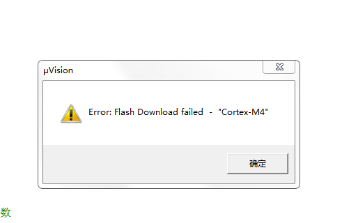

下载A盘多彩流水灯程序时,编译没错,下载会出现图片中情况,导致下载不了,请问一下原因和解决方法。

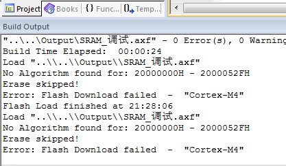

把名字改成英文的试试

我试了在output里面改成英文的,不好使,您指的在哪里改名字?谢谢

output现在下载的axf文件还是中文的吗? 感觉是工程有问题。。。。。

这个应该是配置的时候那个Flash没有选对或者需要重新刷新下。我之前也遇到过。我用的M3

flash 配置没问题,试了好几次,还是不行,怎么重新刷新求指教,谢谢

http://www.51hei.com/mcu/1953.html
我是参照这个试了下就好了。

我试了一下,还是不行,可能是那个程序有问题,其他的程序下载,都没问题。谢谢你
