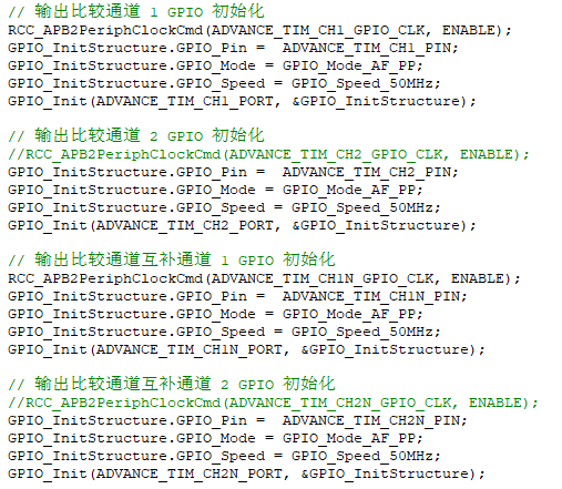

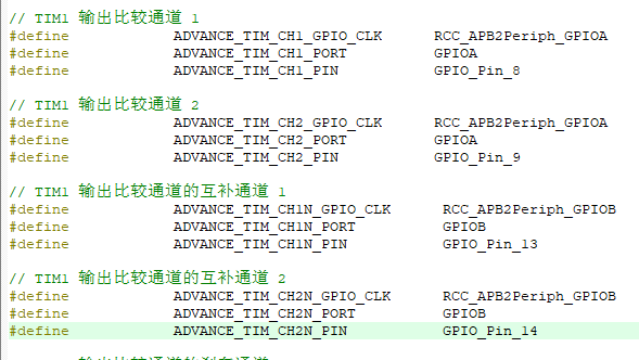

用TIM1输出两路PWM来控制两个直流电机,通道1能输出占空比可调的信号,但是通道2的PA9引脚输出的电机转速不变,这是什么原因

现在通道2的互补输出正常了。PA9的正输出电机一直都是最大转速,是不是因为PA9引脚用到串口下载上了,我每次连PA9都要把跳帽拔掉,烧程序又要插上跳帽,谢谢大神指导

所以我感觉很奇怪,而且正输出接上的话还会影响互补输出端,只接互补输出就没问题
