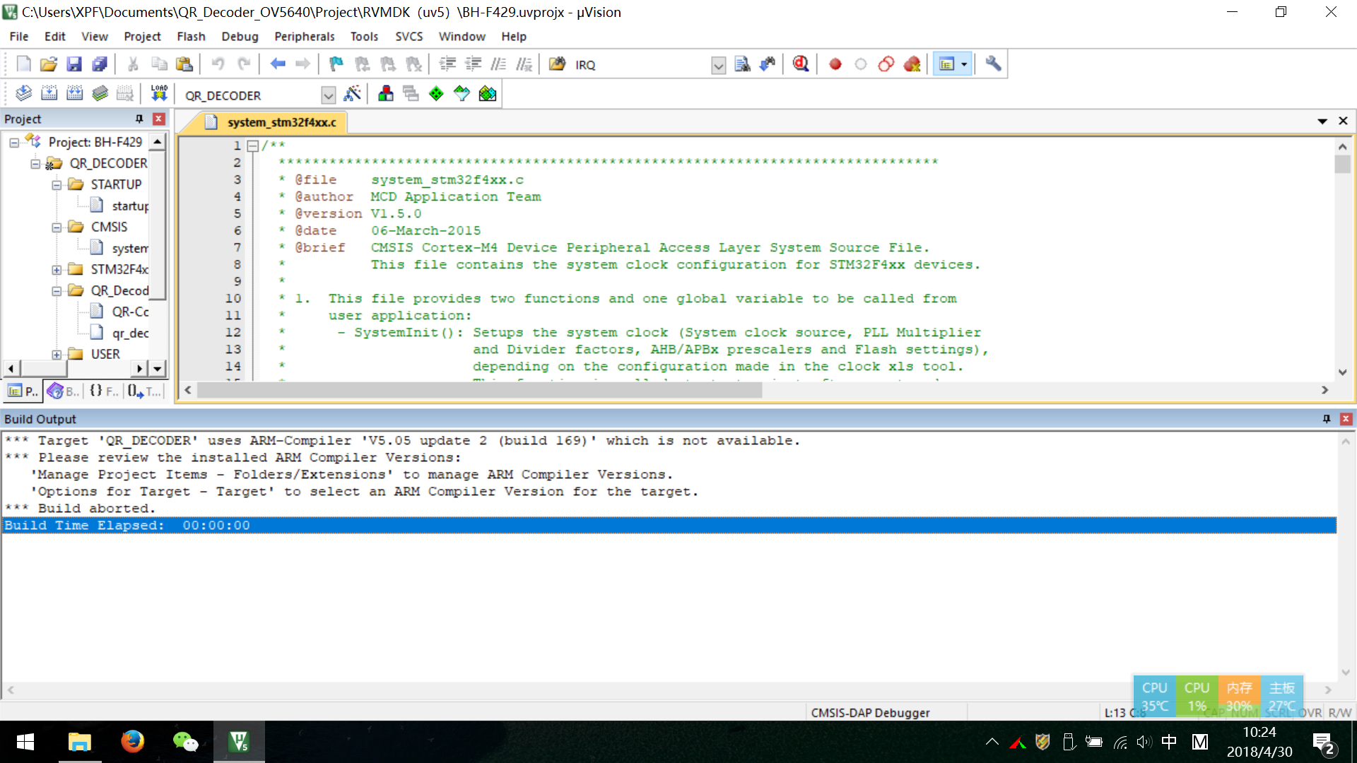

我电脑上默认安装的 5.21 版的Keil ,提示内容大概是老版本5.05版编译器不兼容
难道要重新安装?已经安装第三遍了,无语了,求助,跪谢。
开发板是F429挑战者

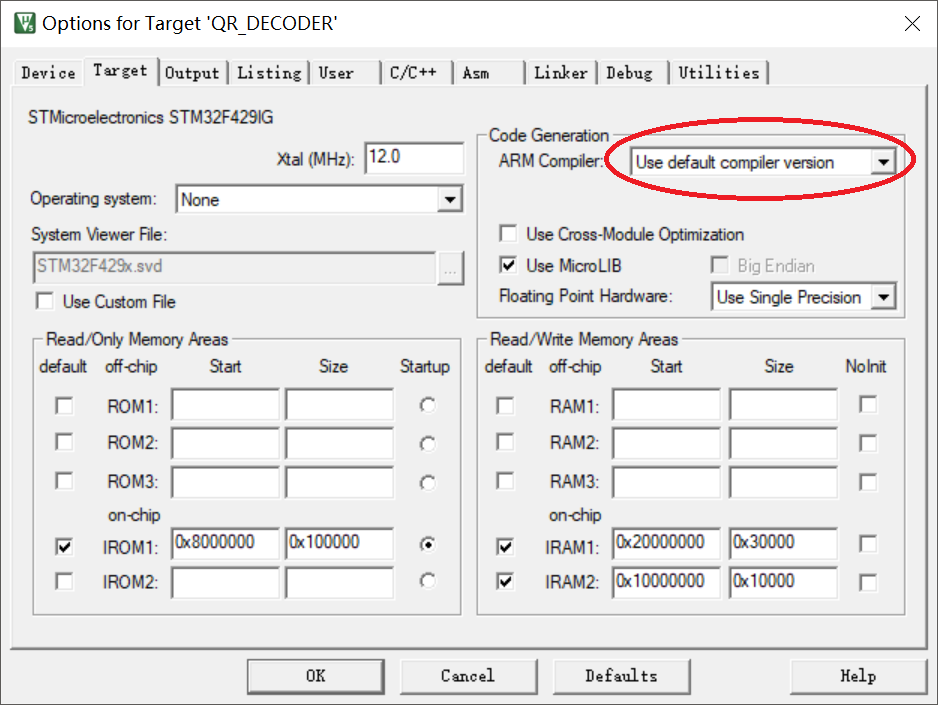

PS
不好意思啊,刚才在网上找到解决方案了,吧编译器改成默认即可
发表于 2018-5-2 09:30:09 | 显示全部楼层
嗯,这里可以选择自己的编译器
