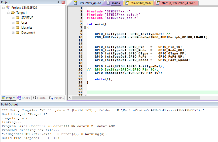

老大哥们,这是这么回事?点亮不了开发板的LED ,可以成功烧录
好像初始化不了GPIO口是怎么回事?
发表于 2018-5-2 09:33:36 | 显示全部楼层
看起来没问题
发表于 2018-5-2 09:45:57 | 显示全部楼层
是不是跳帽没接?

发表于 2018-5-2 18:42:08 | 显示全部楼层
看起来确实没问题,是这初始化完了在while里点亮试试。

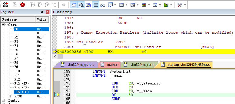

C:\Users\Lin\Desktop
火哥,这个鬼东西一直汇编世界,没跳转到C语言的main函数这里啊

是不是时钟设置有问题?

郑重地向大家道歉,问题找到了,犯了一个极其[clor=Red]低级、严重的错误,后续会描述上。
 楼主| 发表于 2018-5-3 22:23:07 | 显示全部楼层
非谢家之宝树 发表于 2018-5-3 17:30
是不是时钟设置有问题?
确实是时钟有问题,粗心害死人啊、

  /* Check the parameters */
  assert_param(IS_RCC_AHB1_LPMODE_PERIPH(RCC_AHB1Periph));
  assert_param(IS_FUNCTIONAL_STATE(NewState));
  if (NewState != DISABLE)
    RCC->AHB1LPENR |= RCC_AHB1Periph;
  else
    RCC->AHB1LPENR &= ~RCC_AHB1Periph;
  assert_param(IS_RCC_AHB1_CLOCK_PERIPH(RCC_AHB1Periph));
    RCC->AHB1ENR |= RCC_AHB1Periph;
  else
    RCC->AHB1ENR &= ~RCC_AHB1Periph;
用自动补全的方式写程序,跳转到另一个C文件上,假设你没看到函数名,真的很难分辨出这两个函数体的区别,
用的
 楼主| 发表于 2018-5-3 22:29:12 | 显示全部楼层
函数所用的形参都一样,算法也一样,就 MODE 和 CLOCK 的区别,以为配置了模式就是配置了时钟,
不调出函数进行比较,都发现不了,和我一样的新手注意啦,高手的话,请一笑而过
