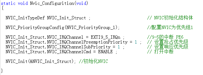

file:///C:\Users\Administrator\AppData\Roaming\Tencent\Users\961969688\QQ\WinTemp\RichOle\3@8X0JX1SHC%8YE1`D5YF16.png请看图片 这里  NVIC_PriorityGroupConfig(NVIC_PriorityGroup_1)  ; 这个中断分组函数 好像和后面 NVIC_Init(&NVIC_Init_Struct) ; 这个函数是什么关系 怎么在 NVIC_Init(&NVIC_Init_Struct) ;这个NVIC初始化里面知道 我是分那个组 谢谢了

NVIC_PriorityGroupConfig(NVIC_PriorityGroup_1); //配置NVIC群1 这个函数是配置群1 里面有这句函数 SCB->AIRCR = AIRCR_VECTKEY_MASK | NVIC_PriorityGroup;    NVIC_Init(&NVIC_Init_Struct); //初始化NVIC 这个函数是初始化NVIC 里面有这个函数 tmppriority = (0x700 - ((SCB->AIRCR) & (uint32_t)0x700))>> 0x08; 所以 SCB->AIRCR 这个是分群的 。 NVIC_Init(&NVIC_Init_Struct); 这函数里 有分群 不过要先分好群 。

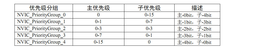

我只知道好像一般RTOS都会使用分组4只有抢占优先级,不存在次优先级
发表于 2018-5-10 08:44:43 | 显示全部楼层
TIM截图20180509181338.png   NVIC_PriorityGroupConfig(NVIC_PriorityGroup_1)  不同的分组,有不同的优先级区分。如果 NVIC_PriorityGroupConfig(NVIC_PriorityGroup_4)。就没有亚优先级了

Yh951014035 发表于 2018-5-10 08:44
NVIC_PriorityGroupConfig(NVIC_PriorityGroup_1)  不同的分组,有不同的优先级区分。如果 NVIC_Priority ...
谢谢 是这个
