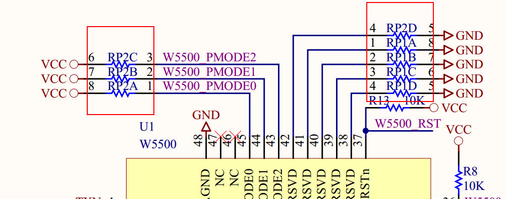

请问W5500原理中,红框内的器件是电阻还是Net?
发表于 2018-5-7 15:39:28 | 显示全部楼层 |阅读模式
发表于 2018-5-7 15:42:12 | 显示全部楼层
电阻位号,NET是旁边紫色的字体
 楼主| 发表于 2018-5-7 16:39:37 | 显示全部楼层
xuexiaowei 发表于 2018-5-7 15:42
电阻位号,NET是旁边紫色的字体
那这个阻值怎么看呢?
发表于 2018-5-8 08:26:38 | 显示全部楼层
rsj0116 发表于 2018-5-7 16:39
那这个阻值怎么看呢?
貌似没有标出来,0欧的?量一下嘛
发表于 2018-5-17 17:01:43 | 显示全部楼层
都用10K的电阻
发表于 2018-8-29 09:12:25 | 显示全部楼层
都是上下拉电阻,用10K即可。如果还有其他有关5500的问题,欢迎来深圳炜世科技咨询,提供专业的技术支持。 电话0755-86568556  邮箱support@wisioe.com  网站www.wisioe.com
