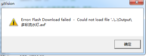

新手第一天接触STM32
请问,按照教程一步步设置下来,下载不了程序?显示如下:
Error: Flash Download faied - Could not load file ' ..\..\Output\多彩流水灯.asf'

看着是目录错误?

是没有编译,现在搞定了。
