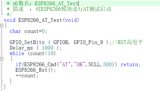

当第一次执行count=0时如果ESP8266_Cmd(("AT","OK",NULL,500))这条语句为假,那么直接退出while循环吗?为什么?
图片在附件中

发送AT这个指令时,8266正常是会回复OK的,如果没有,那么要么故障,要么处于忙碌状态咯
