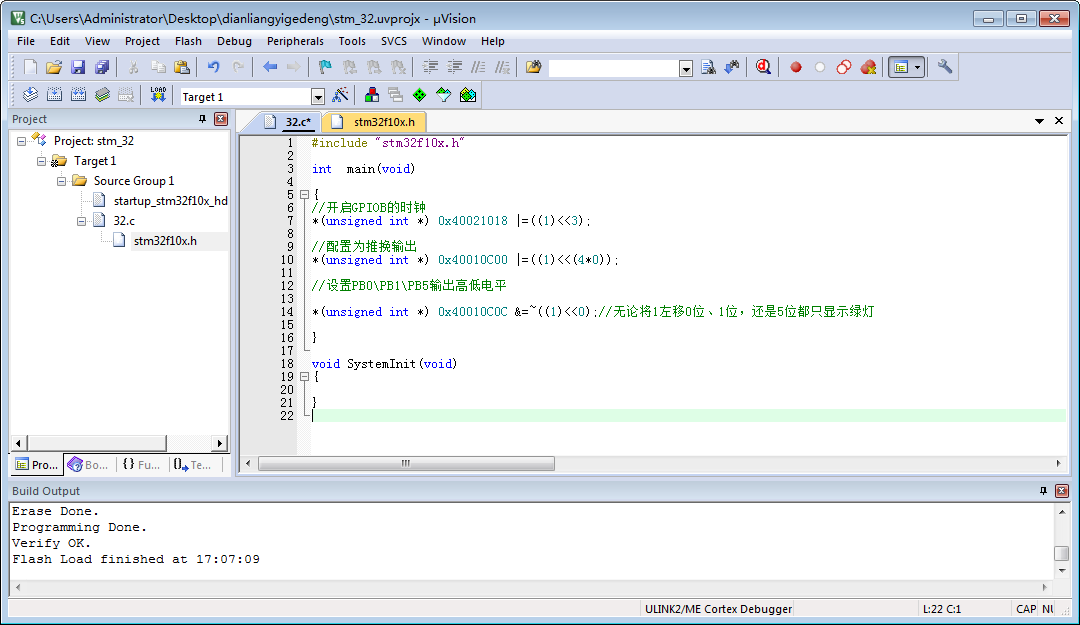

为什么stm32秉火开发板,分别设置成PB0、PB1、PB5都只会亮绿灯?求大神指点迷津
发表于 2018-5-13 14:17:31 | 显示全部楼层
我也是这个情况
发表于 2019-2-14 13:10:20 | 显示全部楼层
*(unsigned int *) 0x40010C00 |=(1<<(4*1));蓝灯亮
*(unsigned int *) 0x40010C00 |=(1<<(4*5));红灯亮
不能理解的话再问我
发表于 2019-2-15 21:34:33 来自手机 | 显示全部楼层
直接用固件库,寄存器太麻烦。
发表于 2019-2-15 21:36:38 来自手机 | 显示全部楼层
你这一直亮绿灯是因为你只初始化了绿灯的引脚,stm32gpio引脚默认低电平,所以只会亮绿灯
发表于 2019-5-12 17:33:45 | 显示全部楼层
视频里的例子是有关PB0的,要用PB1,PB5
记得去修改PB0,PB1,PB5的端口配置低寄存器:
*(unsigned int *)0x40010C00|=(1<<(4*0));//PB0
*(unsigned int *)0x40010C00|=(1<<(4*1));//PB1
*(unsigned int *)0x40010C00|=(1<<(4*5));//PB5
