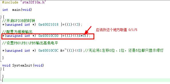

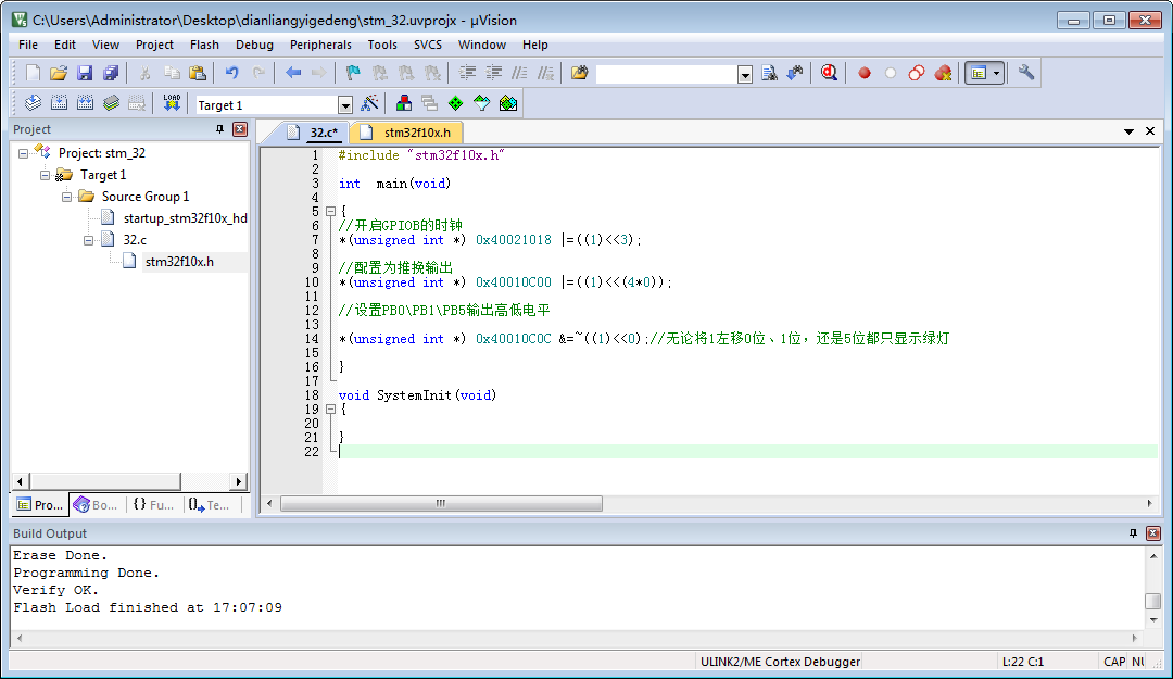

为什么ODR寄存器不管是左移0位、1位还是5位,都只是亮同一种颜色的灯——绿灯,新手刚学stm32,求大神指教指教!!!

发表于 2018-5-19 08:45:40 | 显示全部楼层
控制不同引脚的时候,引脚都要配置好输出模式

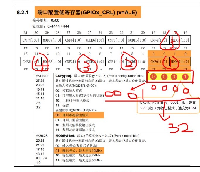

发表于 2018-5-25 11:24:37 | 显示全部楼层
寄存器修改错了。

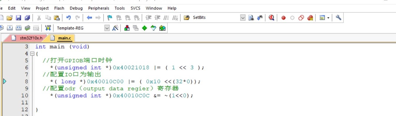

发表于 2019-11-25 00:35:30 | 显示全部楼层
那兄弟说的好用的,但是我没用这个方法,不过只调出来一个蓝灯
[mw_shl_code=c,true]int main (void)
        //打开GBIOB端口时钟
          *(unsigned int *)0x40021018 |= ( 1 << 3 );
        //设置IO口为输出
                *( long *)0x40010C00 |= ( 0x10 <<(32*0));//点亮蓝灯
        //配置ODR寄存器(output data regier)
          *(unsigned int *)0x40010C0C &= ~(1<<0);
[/mw_shl_code]
