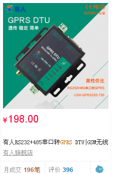

 楼主| 发表于 2018-5-26 20:45:10 | 显示全部楼层
哎,不容易搞懂,买成品的数传电台了,,,,,,,

 楼主| 发表于 2018-6-3 10:41:00 | 显示全部楼层
用这个了成品的数传
