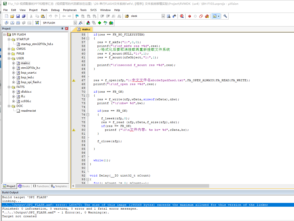

这是什么问题?

你这是程序太大,塞不进去了吧,190k,emmmm。。。。。

有解决的办法吗?

有解决的办法吗

不过霸道好像不是256k的吗?
