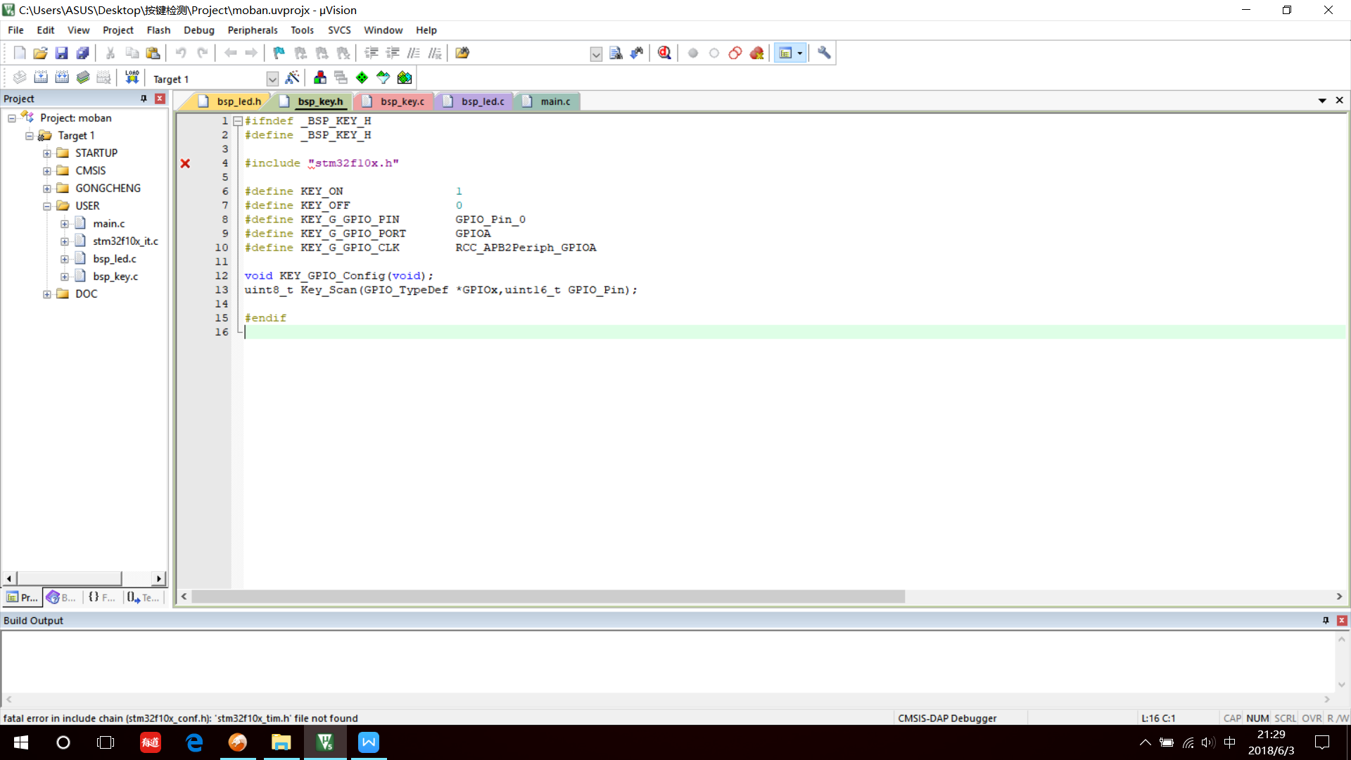

后面明明有“;”了,为什么还提示这个

老哥看看,led.h和key.h里的宏定义

发表于 2018-6-3 23:54:54 | 显示全部楼层
我看了下,语法错了
LED_G_GPIO_PORT->ODR ~=LED_G_GPIO_PIN;  按位取反不能这样用,按位取反是单目运算
LED_G_GPIO_PORT->ODR = LED_G_GPIO_PORT->ODR  ~ LED_G_GPIO_PIN; 显然是不正确的

取反的“非“”~“是单目操作符,不能用“~=” ,一般反转状态使用"异或"操作“^=”

我去,谢了老哥,~用错了为什么提示的缺少“;”呀,害的我专心一直在找哪里缺“;”

发表于 2018-6-4 12:02:42 | 显示全部楼层
很多语法错误问题都会引起提示缺少分号,所以排除的时候不能只着眼于它,有时错误也不一定在那一行
