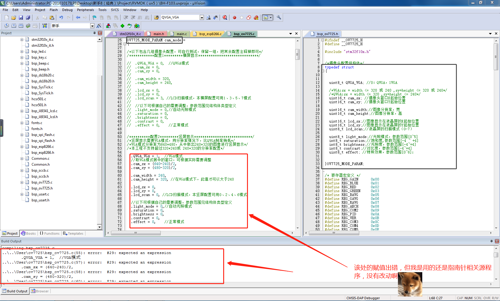

最近在调试秉火的OV7725,我是打算将采集的图像数据,通过ESP8266发送给电脑上位机,WIFI部分我已经调试好了,但是移植OV7725代码时出现了问题,OV7725_MODE_PARAM cam_mode在赋值时出错,可是我没做改动啊,求教大神!

逗号 ,换成分号 ;
发表于 2018-6-3 22:31:38 | 显示全部楼层
不好意思,说错了 ,当我没说
发表于 2018-6-4 08:47:24 | 显示全部楼层
回帖奖励 +10 火花
工程配置选项里的c/c++选项勾选上C99模式
