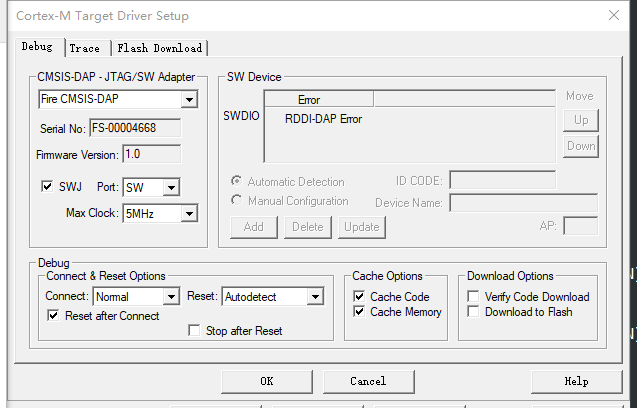

C:\Users\Administrator\Desktop\QQ截图20180603221952RT,刚才还好好的,可以下载,然后提示Target DLL has been cancelled

F429,已经解决了,刚才问过客服,把板子上的3v3和boot接在一起就能识别了
