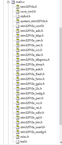

    问题: main.c文件是如何包含 那么多库头文件的 ? main.png

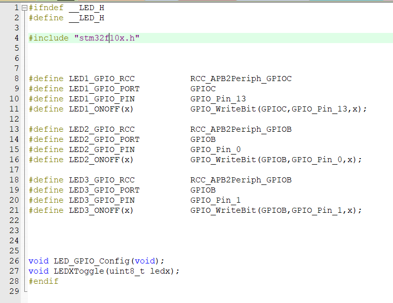

1,main.c中 包含 stm32f10x.h 和  led.h 两个头文件;、
2,led.h中 包含 stm32f10x.h

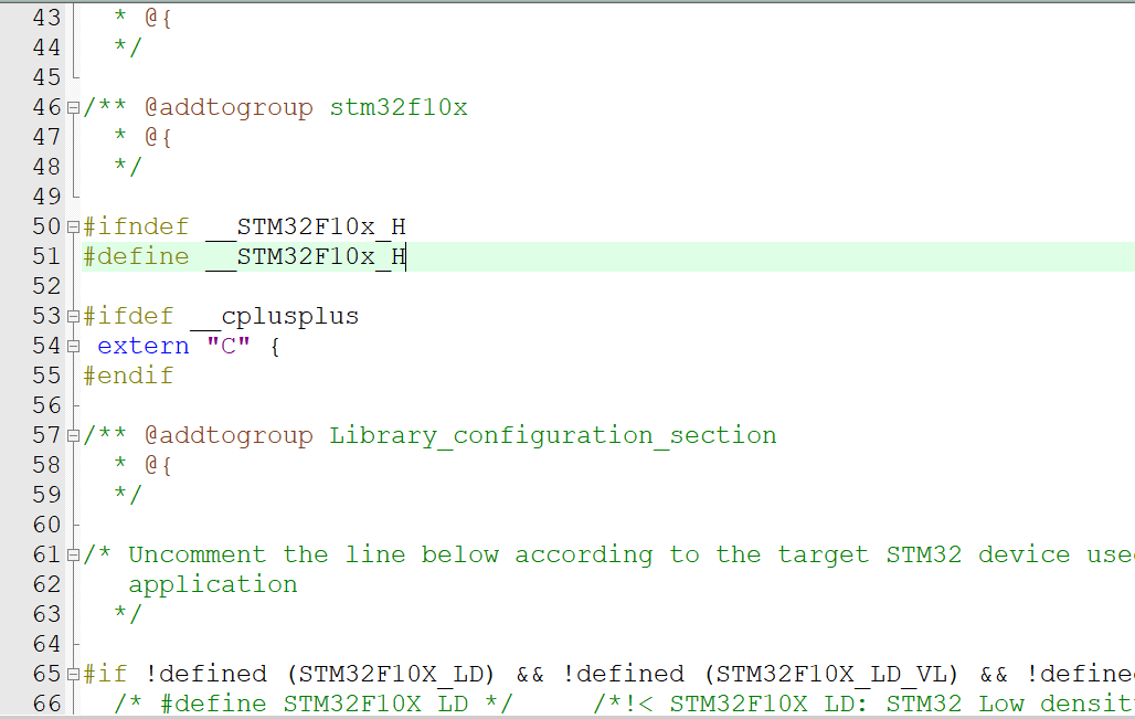

3,stm32f10x.h 中并没有包含别的库头文件;
 楼主| 发表于 2018-6-4 15:37:13 | 显示全部楼层
main.c文件 怎么把 corec_m3.h   stm32f10x.conf.h    包含进去的,出代码看没看到;

 楼主| 发表于 2018-6-4 15:46:33 | 显示全部楼层
我的意思  不是说 找不到这些头文件,  而是,不清楚main。c里面为什么会有那么多的 头文件,因为没看到 包含这些外设头文件的语句

main.c只包含了  led.h和  stm32f10x.h
然后就 把 spi timer iic 这些个外设头文件都包含了,不清楚怎么回事
 楼主| 发表于 2018-6-4 16:03:58 | 显示全部楼层
找到原因了  ,确实是stm32f10x.h 中有定义
#ifdef USE_STDPERIPH_DRIVER
  #include "stm32f10x_conf.h"
#endif
USE_STDPERIPH_DRIVER 在keil中有定义 所以包含了 stm32f10x_conf.h
