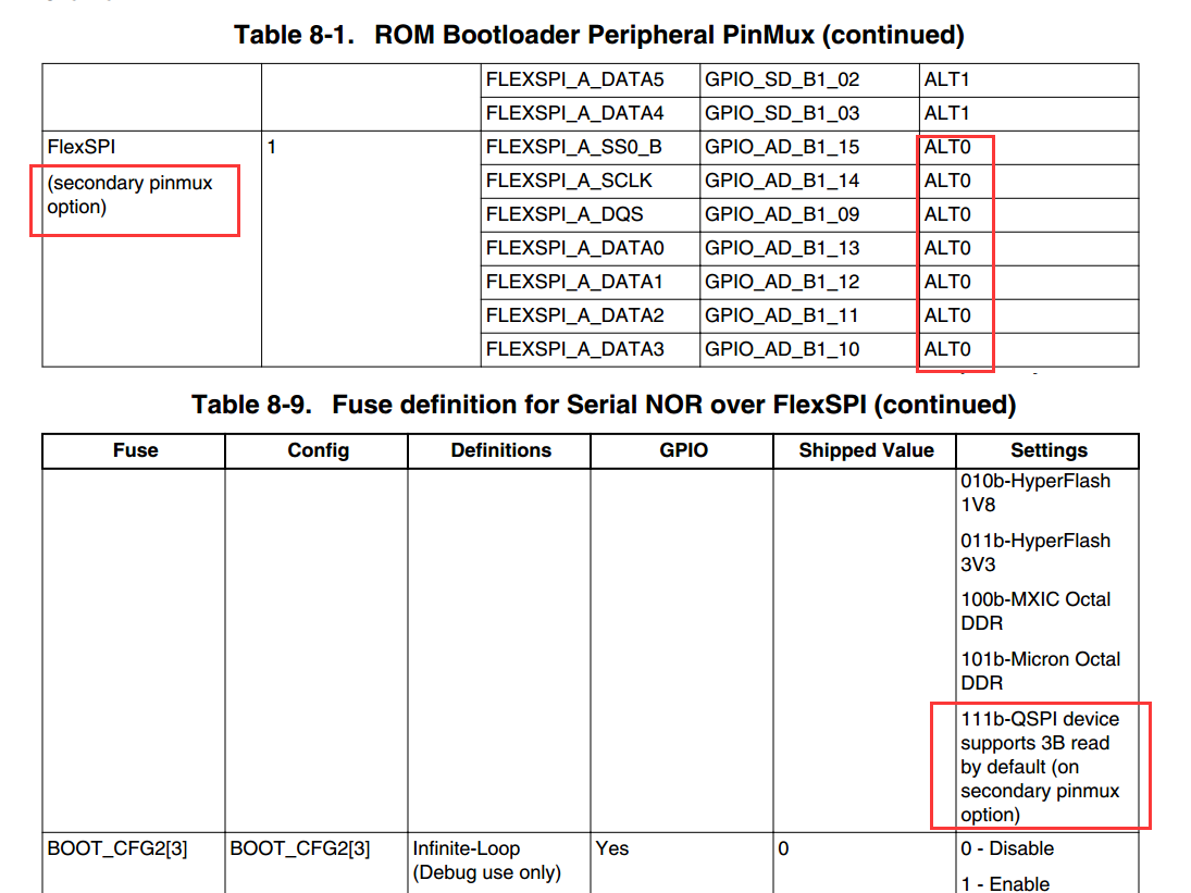

发表于 2018-6-20 14:13:27 | 显示全部楼层
不知道配置成备用的ALT0的FlexSPI口是否可以呢?
 楼主| 发表于 2018-7-5 09:12:03 | 显示全部楼层
感谢“吕布-单片机”。
你想法应该可以实现使用ALT0的QSPI来启动,这样可以把ALT1上QSPI的管脚空出来使用CS信号。
本来打算使用SEMC_RDY来做FPGA的片选,再使用通用IO脚来检测NAND的RDY信号。这样应该也
可以实现,但没有你的方法好。
