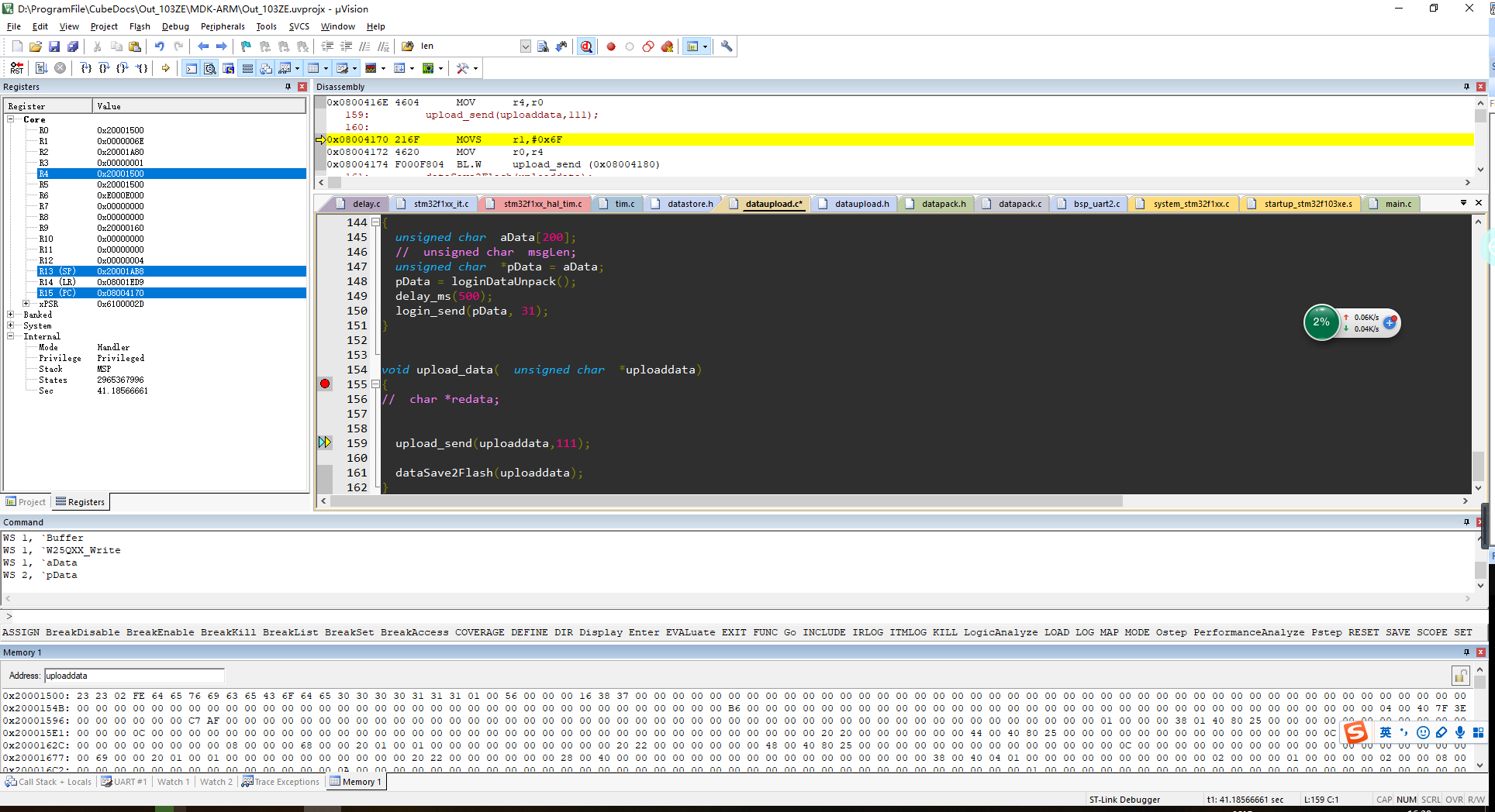

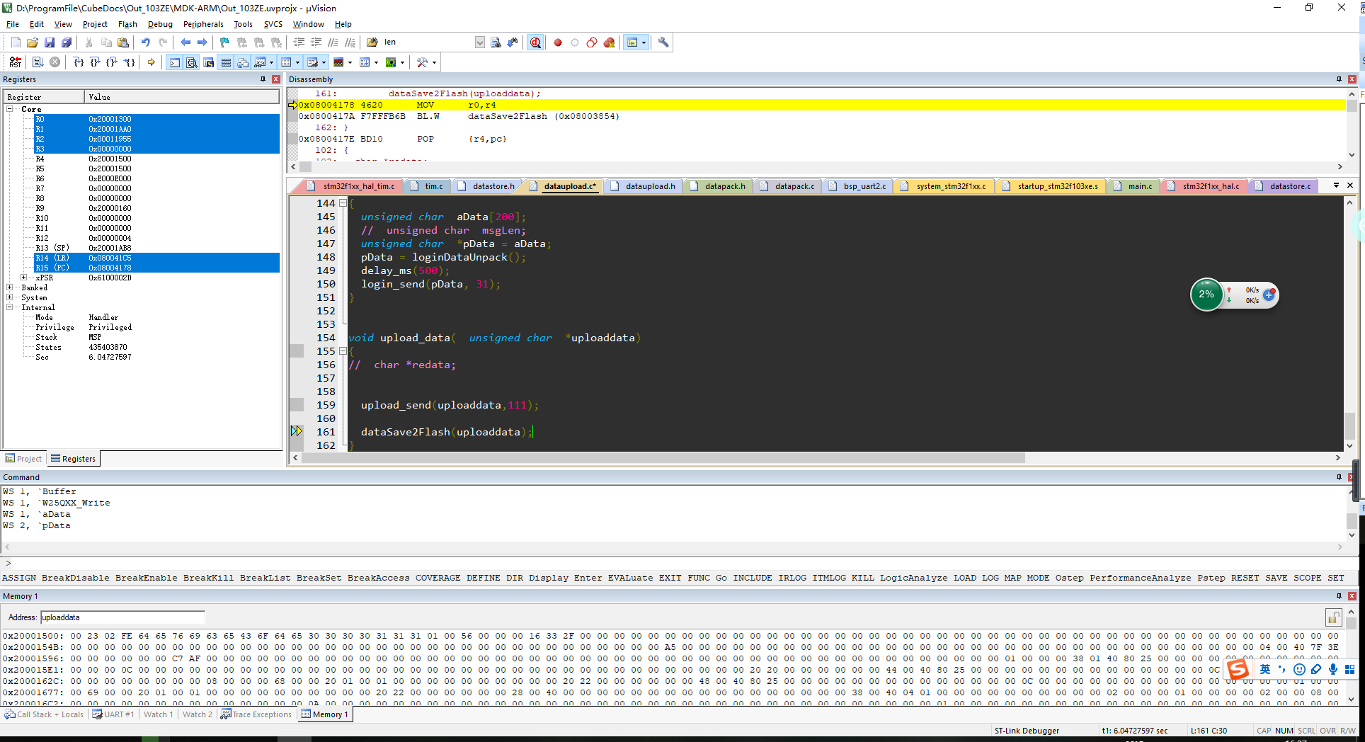

debugt调试,单步执行出upload_send函数后uploaddata数据内存首字节莫名变成00

 楼主| 发表于 2018-6-15 19:19:24 | 显示全部楼层
潮小男ㄨ 发表于 2018-6-15 17:56
进函数看看,估计是火哥代码有bug
代码在第一张图上,可能是是指针的问题么,困扰我一天了

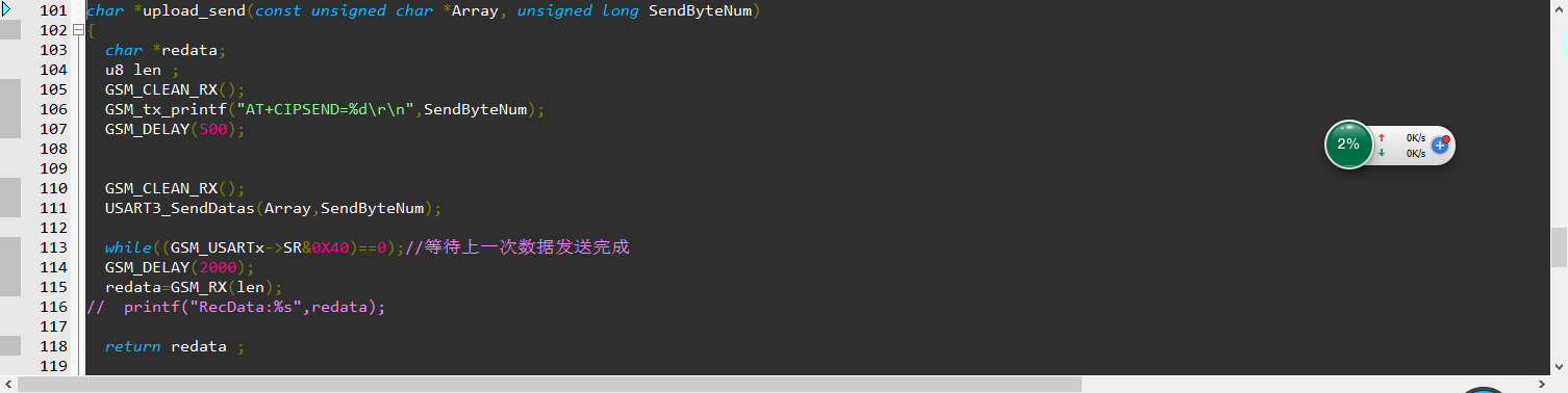

发表于 2018-6-29 15:55:02 | 显示全部楼层
增大堆栈区大小,在.S文件里。
