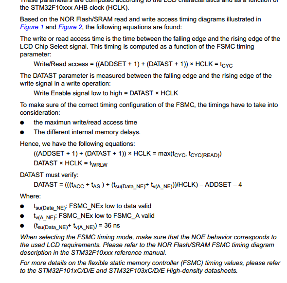

这是在官方找的手册;想了解一下算法配置:

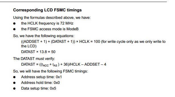

我的计算方式;13.8*(A+D+2)=Twc=100ns  100/13.8=7.2   A+D>=6
                     13.8*D = 50     50/13.8 = 3.2  这样D>=4
  D的校验:
                  TCC =100 Tas这里用10ns
                    D=((100+10)+36) /13.8 -A-4
                      = 10.5-A-4
                      =6.5 -A
            这样计算就和配置的值不对了,想问一下哪里幼体

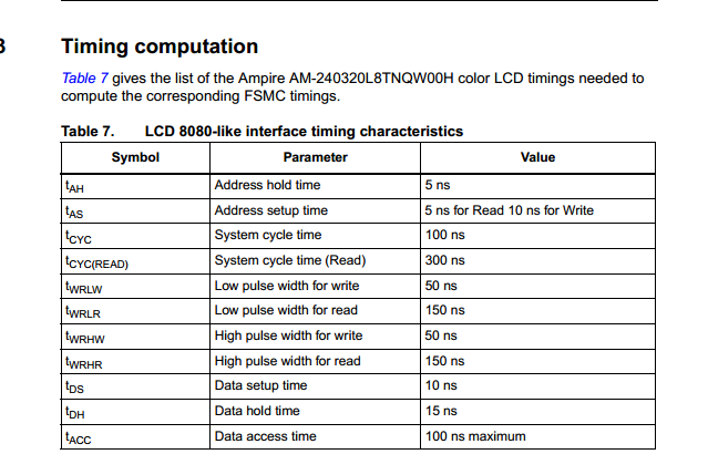

补上电气参数,在PDF中有全部例程,模拟8080时序在16页
