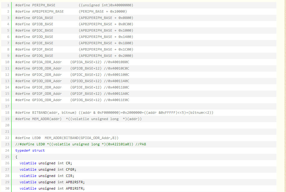

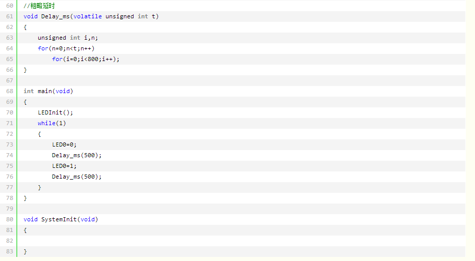

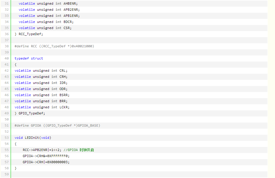

第五步,将下面的代码复制粘贴

STM32不能像单片机一样,一上来就能操作IO口。要操作STM32的IO口,首先要配置IO口。
void LEDInit(void)
    RCC->APB2ENR|=1<<2;
    GPIOA->CRH&=0XFFFFFFF0;
    GPIOA->CRH|=0X00000003;
其中RCC->APB2ENR|=1<<2;是使能GPIOA的时钟。若是要使能GPIOB的时钟则是RCC->APB2ENR|=1<<3;其他的以此类推。
是配置PA8为推挽输出,50MHZ。
若是要设置PA9则是:
    GPIOA->CRH&=0XFFFFFF0F;
    GPIOA->CRH|=0X00000030;
其他的以此类推,若是PA0~PA7则将CRH改为CRL就行。
若是要配置其他GPIO口,将GPIOA改成GPIOB,GPIOC。。。就行。,
3,我们知道51单片机是可以单独控制每个IO口的,STM32也可以做到,这个机制叫做Bit-Bond。
参考《Cortex-M3权威指南》可知道,只要找到PA8输出寄存器在Bit-Bond的地址,即可操作PA8的输出。地址的计算方法如下图:
《Cortex-M3权威指南》还给出了C语言宏定义的方法,我们可以直接使用。
