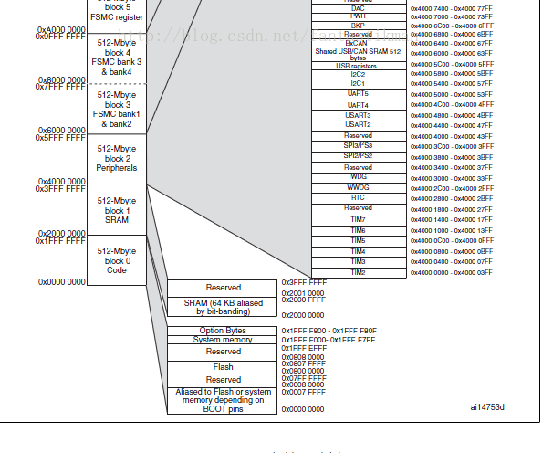

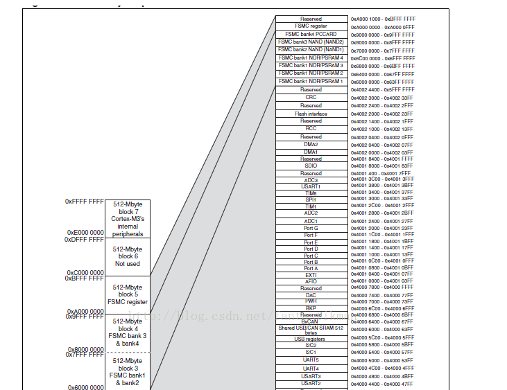

我们程序写的时候用到的堆栈大小空间是BLOCK0中的FLASH 划出来的吗?我们烧录的程序放在FLASH,那BLOCK1中的SRAM放什么?block2的片上外设就是我们代码使用外设的寄存器地址吧!,,,那CPU寄存器在那个位置???(这是在其他资料看到的)。。。。请大哥们解释下。。我好乱。。。。堆栈是那个划分出来的???
还有一些数据寄存器,地址寄存器,移位寄存器等等乱七八糟的在哪里?

堆栈大小空间是BLOCK0中的FLASH,cpu寄存器是在内核里面,

有人和我说是SRAM。。。
