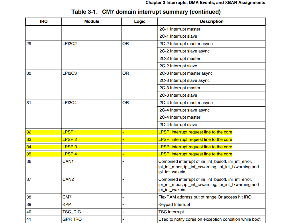

各路大神,我在用RT1052的GPIO中断和SPI遇到了这样的问题:将SPI的驱动函数放到程序的主循环里,读写数据完全正常,但是放到GPIO的中断函数里,就会出现问题(注:SPI驱动函数里也用到了中断);这个会不会跟中断的优先级有关系?程序里没有设置中断分组,是不是采用默认的优先级?中断向量表如下:
大家有什么思路?大概是什么方面的问题?

 楼主| 发表于 2018-7-17 16:29:35 | 显示全部楼层
问题解决,这个就是得设置中断优先级
