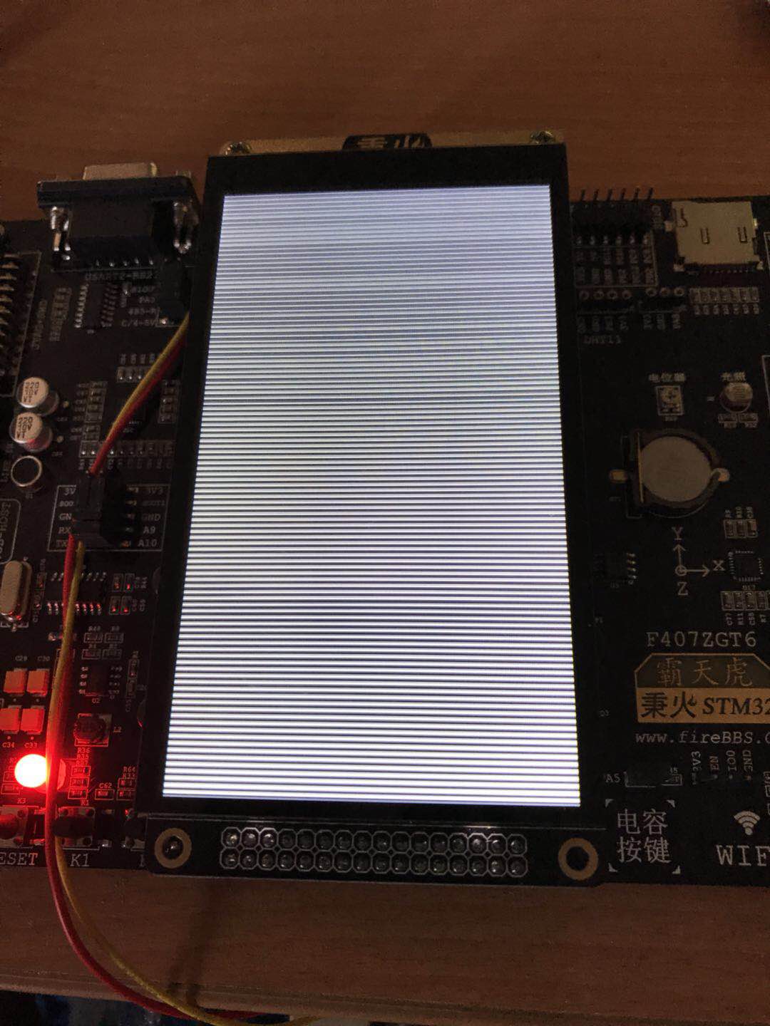

求助各位
使用百度云上面的"3-程序源码\0-开机例程(即综合测试例程)"
触控屏上面的画面都是这样的情况,附图!
是硬件触控屏硬件坏掉?

发表于 2018-7-19 10:23:43 | 显示全部楼层
这个屏幕有两个版本,到网盘里下载配套的例程。
光盘资料中提供了两套程序源码,它们的唯一区别是涉及到4.5寸液晶屏初始化时使用了不同配置。
【!!!若屏幕显示花屏,使用另一套程序源码即可。】
具体说明:
两套程序中的差异为 涉及到液晶驱动的bsp_ili9806g_lcd.c文件,
该文件的ILI9806G_REG_Config函数内对液晶控制器的寄存器配置内容不一样。
原因是厂商调整了液晶屏硬件的参数(配置都是厂商提供的,不要纠结具体哪里不一样)
这两种屏幕的性能没什么区别,只是程序配置不同。
野火在2017-12-14日后出售的4.5寸液晶屏是版本B,之前的是版本A。
