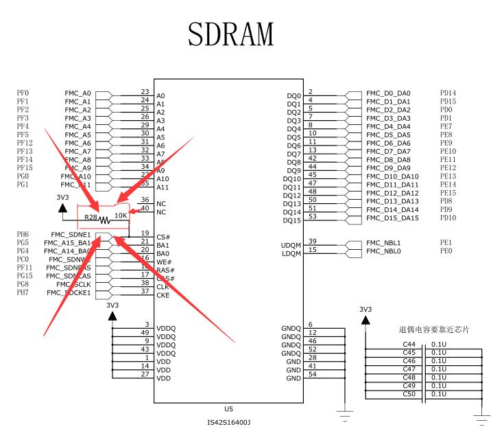

请问,这个电阻是上拉电阻吗,是的话为什么其他线没有啊,为什么就这根线需要上拉啊,为什么其他线不需要啊

帖子发出去就不能修改了吗,再问一下,这个sdram自己画电路图的话是必须要加的吗,不加行不行

上拉电阻,保证默认情况下SDRAM的片选为无效状态,最好加上
