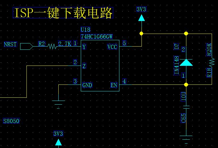

如题,有哪位老师知道"指南者"和"霸道"中Isp一键下载电路中的1n4148的作用是什么?

就是掉电的时候快速放电,保证下一次上电的时候电容的是没有电的,保证延时时序

还是不太明白是怎么放电的,望赐教

如上图,这个电路R18,C65组成一个上电延时电路,
电路上电的时候电容C65可认为对地短路,即0V,通过电阻缓慢向电容充电,
直至充到3.3V,这段时间就达到延时使能U18的目的。这样一个完整的时序没有问题。
但是如果重复快速上电可能电容还有余电就没法保证电容有个充电的过程,断电的时候,
3.3V端应该为0V,而电容多余的电就需要D7来放电,保证下一次上电前C65电容的电压为0,才能保证正常的延时时序。

感谢你不厌其烦的讲解,这下我完全明白了.
谢谢你
