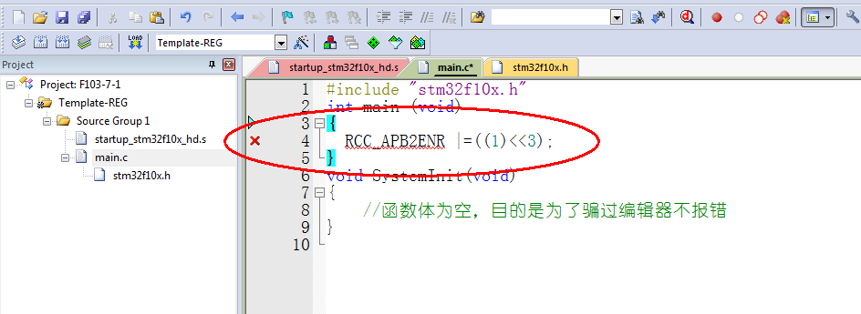

刚好学到第8章,明明编好头文件,又引用了,为啥会编辑出错?
图1

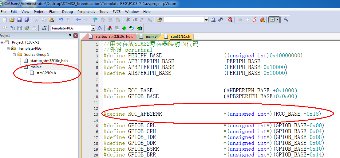

图1
图2
图2
发表于 2018-7-23 11:39:31 | 显示全部楼层
编译看看提示什么错误
 楼主| 发表于 2018-7-24 09:24:56 | 显示全部楼层
flyleaf 发表于 2018-7-23 11:39
编译看看提示什么错误
写的是 unrecognized token
发表于 2018-7-24 10:45:13 | 显示全部楼层
RCC_BASE之类的部分宏写成了中文括号吧
 楼主| 发表于 2018-7-24 11:51:50 | 显示全部楼层
没有的 头文件编辑没有出错 要不我发给你看看?
发表于 2018-7-24 13:40:22 | 显示全部楼层
提示宏的地方错,不只是那一行,包括它所有的定义都要检查
那两行明显连颜色都不同
 楼主| 发表于 2018-7-24 13:48:08 | 显示全部楼层
那两行明显连颜色都不同
您说得对 万分感谢您
