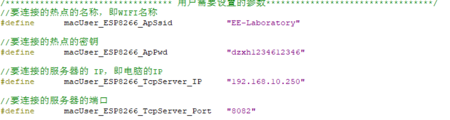

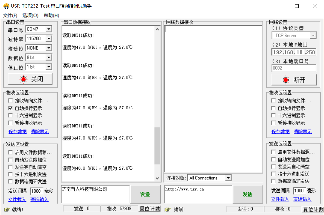

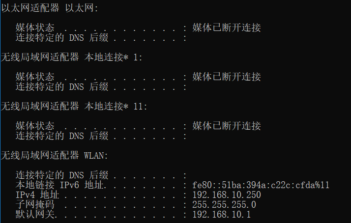

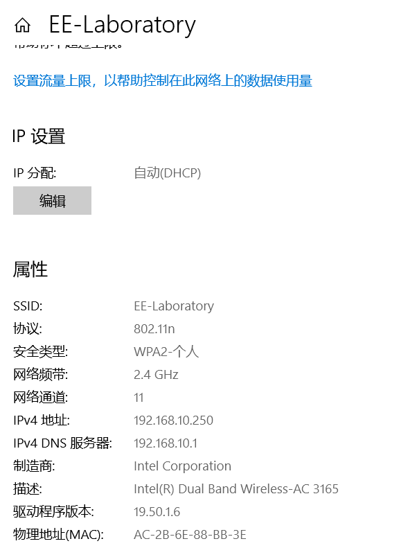

按照秉火物联-ESP8266用户手册,更改用户需要设置的参数后,在第2个例程 WIFI透传中,网络无法接收数据。在第三个例程向电脑网络助手上传数据中,网络部分同样无法接收数据,但是串口部分有数据接收。
发表于 2018-7-25 08:59:26 | 显示全部楼层
把电脑的防火墙关闭了
