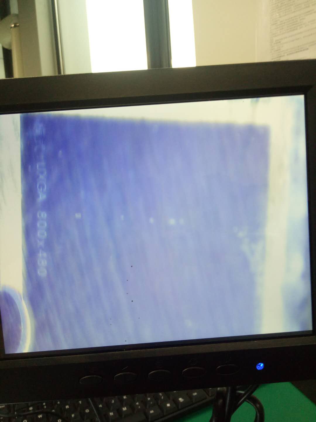

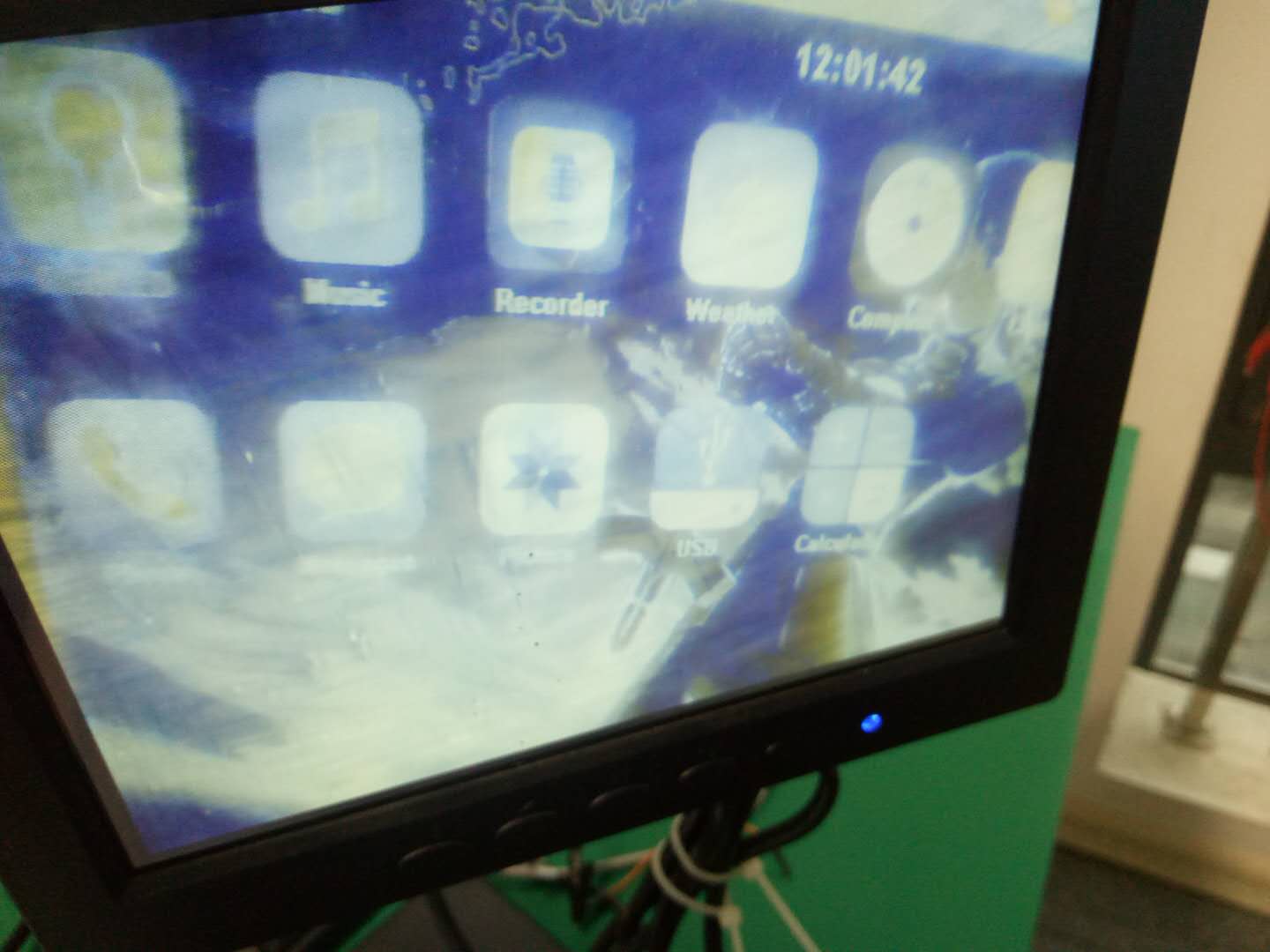

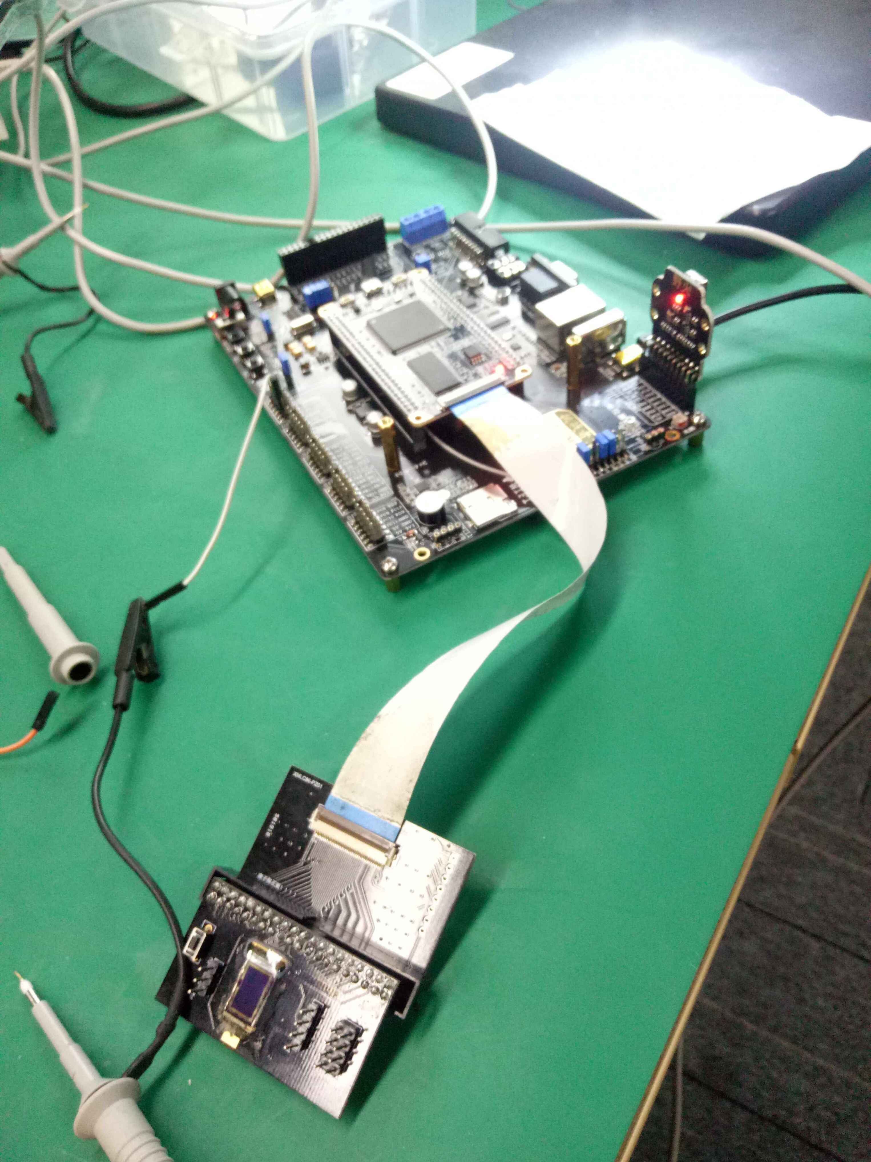

萌新测试开发板,调的RGB888,显示屏可以显示桌面但把摄像头代码烧进去就只有文字,排查时数据D0到D7全是高电平同时clock没信号想问下各位这是怎么回事

你烧的2个例程?

摄像头要用RGB565的像素格式
