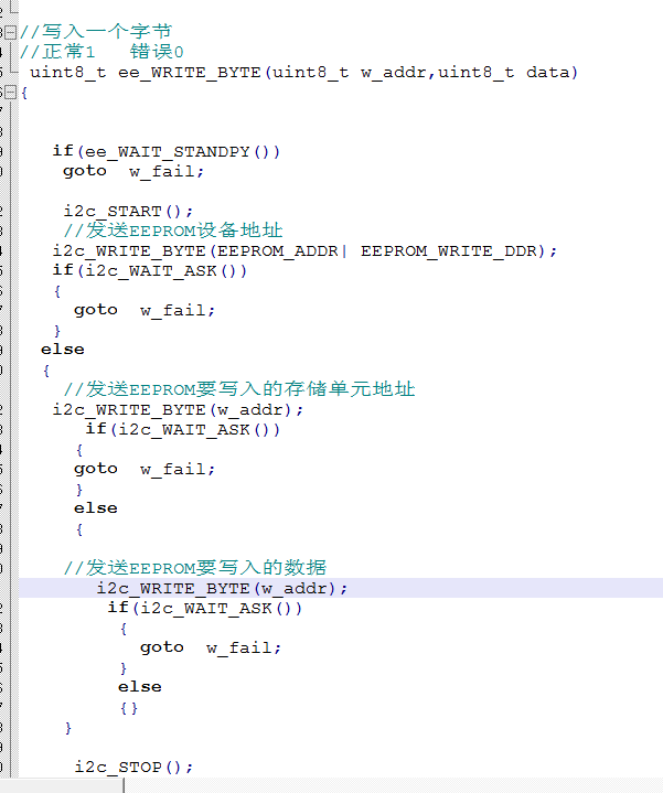

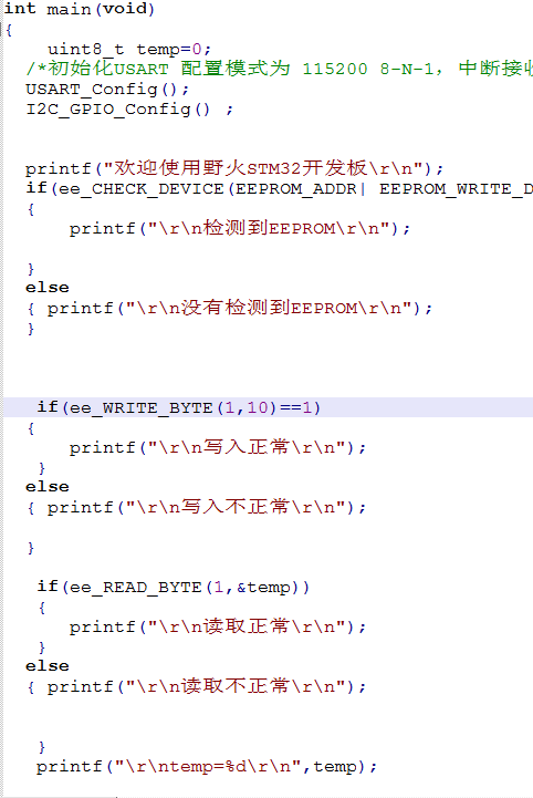

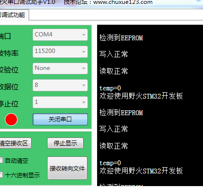

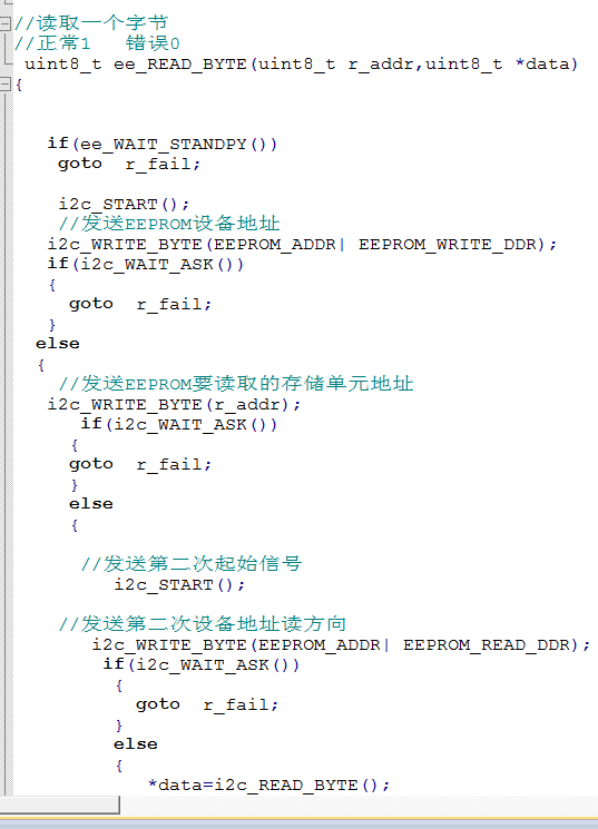

KZYU[4]DH2)C$P}7ST5Y8.png                   可是结果却是temp=0,无论怎么修改     ee_WRITE_BYTE(1,10)==1   中的10   结果都是0    读取的和写入的完全不一样,请问怎么回事
发表于 2018-7-25 11:01:45 | 显示全部楼层
写入后要进行等待,参考例程来处理
