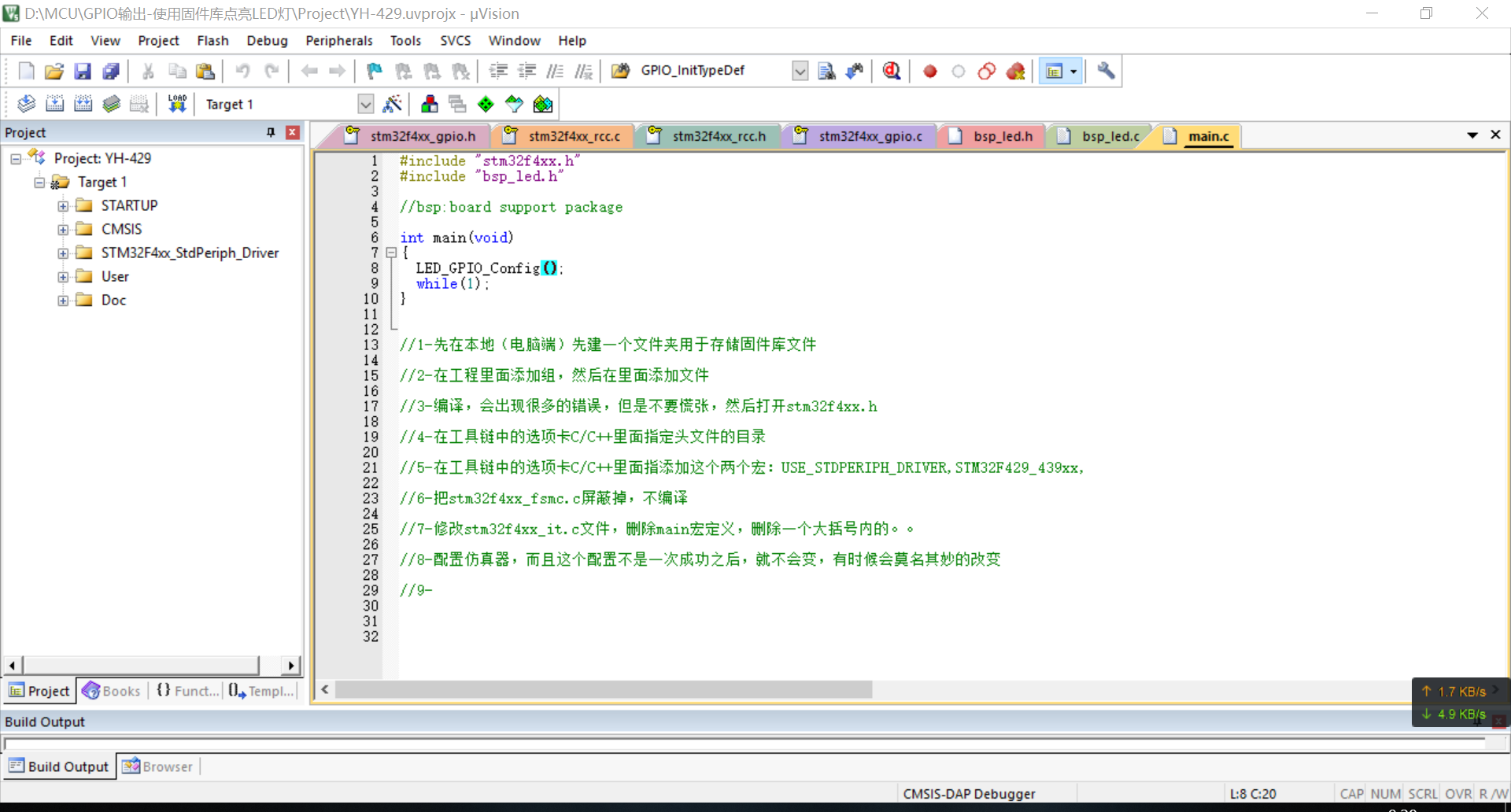

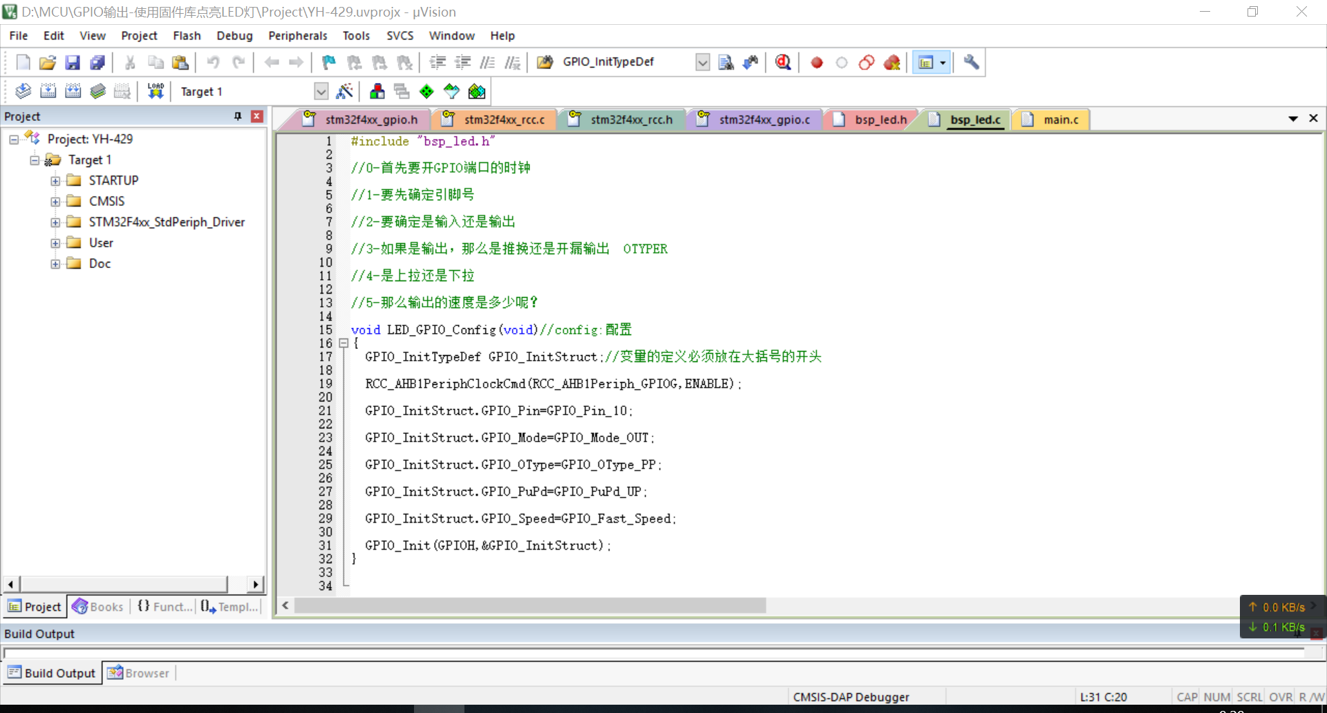

        我跟着这一章的视频走的,一直都非常顺利,程序也是自己跟着手打,视频中火哥出现问题自己编译也出现同样的问题,然后跟着视频改过来,一直到视频结束前10分钟的时候到了如图的程度,一直都很顺利,但就是在这儿我的程序烧进去红灯根本就不亮,而火哥却能点亮,在看视频时中间没有跳跃,一步一步来的,为什么结果不一样呢?还有就是程序这个时候还没完全写完,我走了一遍程序也没看出来是怎么点亮LED的?希望火哥可以答复谢谢!

你这只初始化了gpio然后上拉了,而挑战者的板子是低电平才会亮的。
发表于 2018-8-21 18:20:35 | 显示全部楼层
没有置0,你只是初始化了GPIO而已没有给低电平
