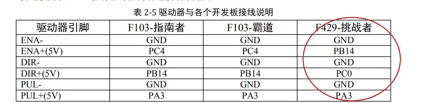

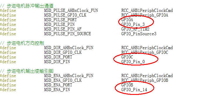

哪位大神可以讲一下为啥选择这几个GPIO的引脚吗,我要是再控制一个电机,需要怎么选引脚

除了脉冲输出需要接在可以支持定时器输出(依然一个已经用的tim2了,那么另一个也用tim2的复用管脚比较省事)的管脚外,其他的用普通gpio就可以了

一个定时器可以用于两个电机吗?  这两电机不是同时运动

这个没试过唉,没试过能不能输出两个不同周期的信号,估计悬
