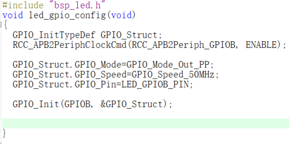

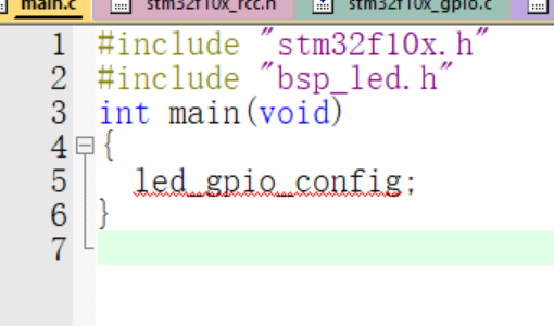

代码如图所示,但是灯不能点亮,各位帮帮忙看一下,多谢了
波浪线是warning:expression result unused

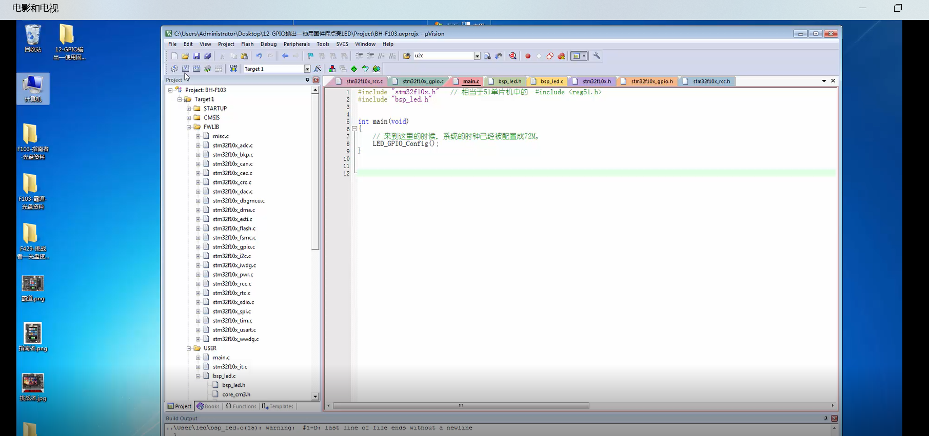

 楼主| 发表于 2018-8-25 09:53:30 | 显示全部楼层
刘心寒chn 发表于 2018-8-24 23:13
加while(1)
没有这个的话程序初始化完就结束了
我看的教程里面没有加也可以点亮,这是为什么
教程里面的没有加就可以点亮
教程里面的没有加就可以点亮
发表于 2018-8-25 15:11:02 | 显示全部楼层
看清楚别人的代码,自己少写了什么,你这个真的编译过去了吗?

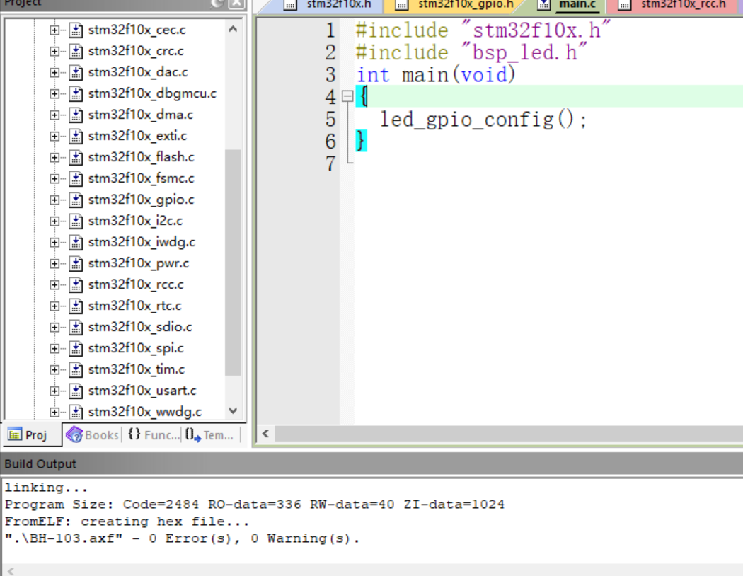

 楼主| 发表于 2018-8-25 21:10:38 | 显示全部楼层
这个函数少了个括号,
这个函数少了个括号,
除了括号少,不用加while(1)也可以点亮,
不管怎么说,谢谢各位了
