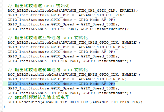

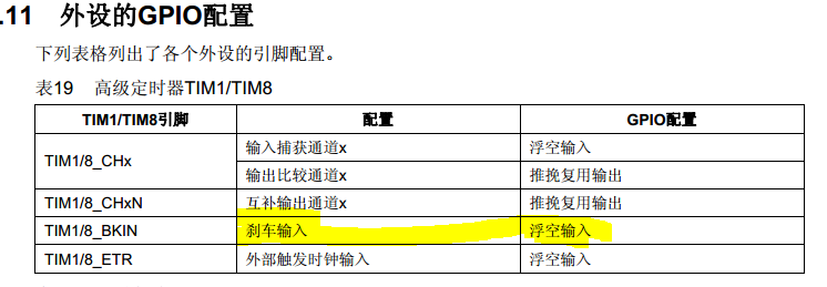

高级定时器PWM互补输出实验中,给出的示例程序中刹车输入和输出比较通道yi'ji互补输出通道一样,都将GPIO配置成了推挽复用输出GPIO_Mode_AF_PP),而中文手册上刹车通道则是浮空输入(GPIO_Mode_IN_FLOATING),这个配置有误还是说这两个配置对结果没有什么影响?截图如下。望解答。

最好是按手册来配置,当然,如果程序这样用能正常那说明用不同的值也没问题,以实验为准
发表于 2018-8-27 15:43:36 | 显示全部楼层
你做输入的时候即使设置成了推挽,这条语句也是不起作用的
