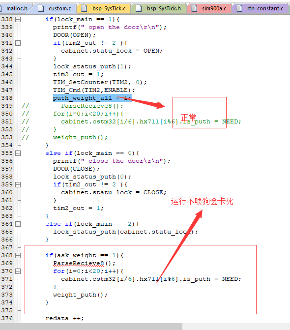

在单片机中,我跟着网上的教程移植了cJson 库,用着也正常。
可是昨晚调试中,遇到一个奇葩问题。,而正常的只是放在大循环触发,而异常的是接收完,条件判断触发
 楼主| 发表于 2018-8-28 09:29:24 | 显示全部楼层
而put_weight_all 只是一个标志位,在大循环了,调用二手跟异常部分一样
发表于 2018-8-28 09:30:11 | 显示全部楼层
没理解你的问题什么
 楼主| 发表于 2018-8-28 16:36:39 | 显示全部楼层
笑你像狗 发表于 2018-8-28 09:30
没理解你的问题什么
把调用cjsn,写在触发调用,会导致,cjson释放内存的时候卡主。  而触发使用标志位,之后再到大循环调用cjson则正常
