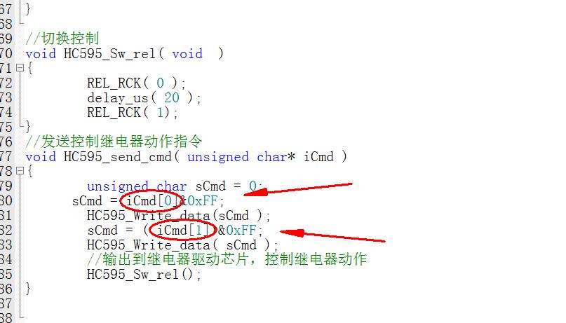

如图,iCmd[0]是啥意思?iCmd是个数组吗?我这里的iCmd不像是个数组。那这个[0]是怎么回事?

你这个函数返回值是一个地址,icmd定义的是一个指针变量,如果要进行&运算,要(*icmd)&0xff

请问[0]和[1]是啥意思?

就是跟数组访问的方式一样

这个icmd[0]不是数组吧?

指针可以用数组的访问方式

明白,谢谢~
