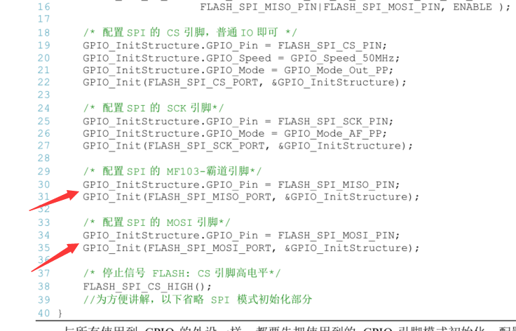

为什么有的设置GPIO的mode和speed,但是红色箭头标注的地方不进行设置呢?
红箭头标注的地方没有设置GPIO的模式?

那个结构体类型中的数据使用过后不会变,用什么改什么就行了,不改的还是上次的值

可以一次初始化多个脚
好的谢谢了!
