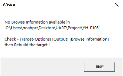

definition和reference功能失效,说是不可用,怎样调试?如图
发表于 2018-8-30 10:53:12 | 显示全部楼层 |阅读模式

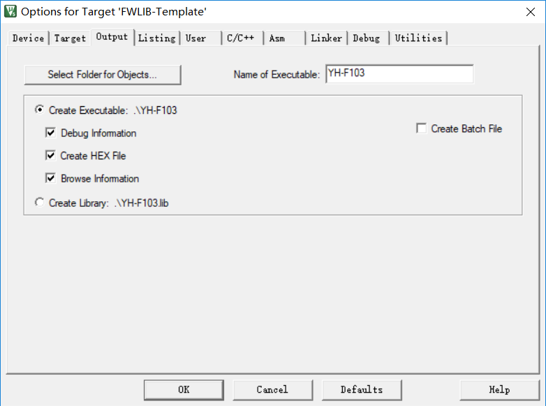

发表于 2018-8-30 10:57:57 | 显示全部楼层
勾上,重新编译
 楼主| 发表于 2018-8-30 14:41:13 | 显示全部楼层
厉害了原来一个rebuild就可以解决
