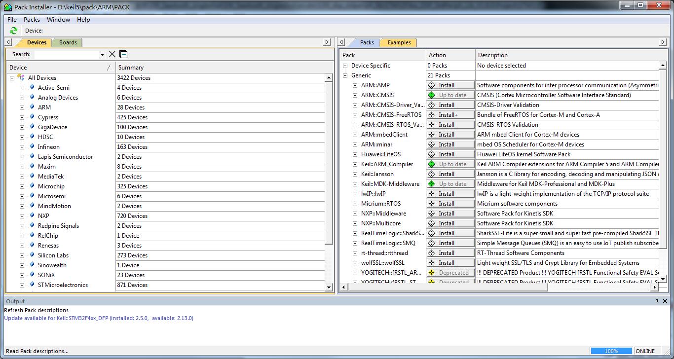

用keil打开野火提供的历程什么的都正常,但是打开官方就会跳出Pack Installer

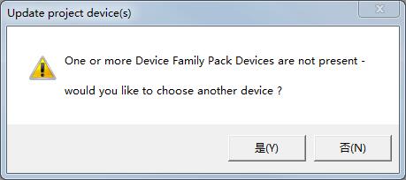

把这个界面关掉以后出现 TIM截图20180901090728.jpg 仿佛是我没有装pack一样,但是我确实是装了,因为再把这个取消以后,选择好芯片,编译可以成功的
我装的F4版本是Keil.STM32F4xx_DFP.2.5.0 请教一下大家为啥会这样,我同学的电脑打开就不会出现
发表于 2018-9-1 09:18:25 | 显示全部楼层
因为芯片包不是最新版,安装后就不会这样了
