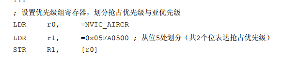

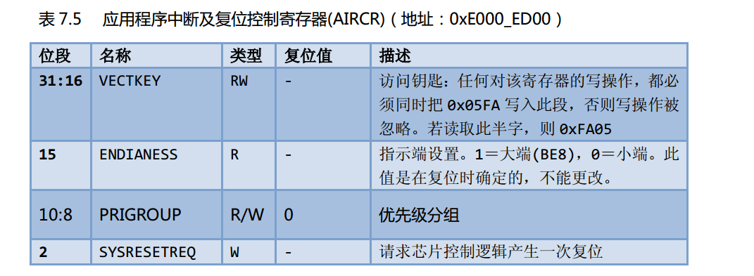

他想往这个寄存器中写优先级分组,可是他的寄存器地址是E000_ED00,但是他程序中为什么写E000_ED0c????是写错还是什么???

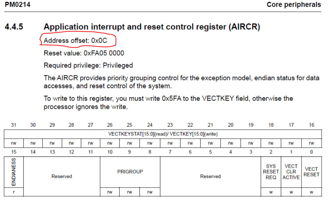

 楼主| 发表于 2018-9-4 23:15:45 | 显示全部楼层
flyleaf 发表于 2018-9-4 16:43
这个我也不知道
规格书有说明
发表于 2018-9-5 08:41:35 | 显示全部楼层
那第一幅图是怎么回事
