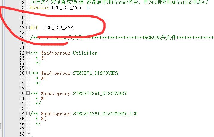

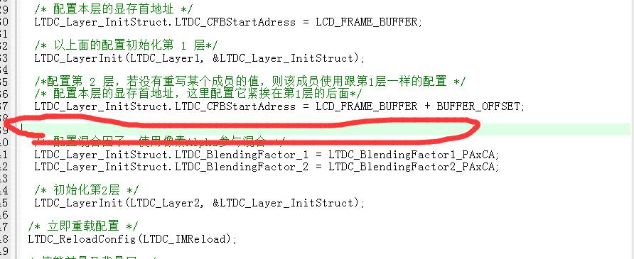

我想问一下  f429的显示中英文历程   当使用RGB888的宏是   第一层配置为RGB888   第二并没有配置RGB8888的格式   为什么可以使用透明度呢

rgb888的话,配置的透明度不生效,可以参考摄像头的例程,摄像头的例程用了两层,有一层是带透明的
但是我设置透明度,有现象。
