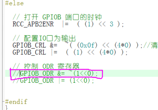

小弟初学霸道开发板,火哥原程序里面点亮一个LED有疑问请大家解答,火哥教程里里面点亮的LED 是PB0
1、首先配置时钟寄存器(RCC_APB2ENR )
2、配置低端口寄存器(GPIOB_CRL)
3、配置端口输出寄存器(GPIOB_ODR )
疑问:为啥我把端口输出寄存器程序给屏蔽掉了,PB0还会亮,
在这里是不是配置完时钟寄存器和端口输出/输出寄存器后GPIO口默认状态下都是低电平?
 楼主| 发表于 2018-9-23 11:50:00 | 显示全部楼层
清零的那段代码屏蔽后还是会亮

因为ODR寄存器的默认值就是0,而LED就是低电平点亮的。
