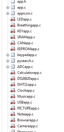

工程里的横杠什么意思
发表于 2018-9-26 11:35:51 | 显示全部楼层 |阅读模式
工程旁边的横杠和雪花什么意思
发表于 2018-9-26 14:26:26 | 显示全部楼层
表示不加入编译
发表于 2018-9-26 14:40:32 | 显示全部楼层
右键工程文件,options for xxx,把inclue in target 取消勾选就会这样子,这样的文件不加入编译
 楼主| 发表于 2018-9-26 19:04:16 | 显示全部楼层
十分感谢, 点上钩子之后,横杠没了, 但是雪花还在是什么意思
发表于 2018-9-26 20:51:15 | 显示全部楼层
雪花表示修改过option for target选项,与默认的不同了
