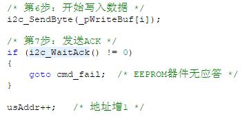

eeprom是不是跟flash一样写入特别慢,需要等待完成啊,怎么没见有busy标志位啊,不用等待的吗,官方手册上说是5ms啊,时间好长啊
发表于 2018-9-29 08:37:50 | 显示全部楼层
手册有写的,说写入后需要等待,在写入期间不会响应I2C总线的寻址,所以我们的wait ask函数就是这样实现的
