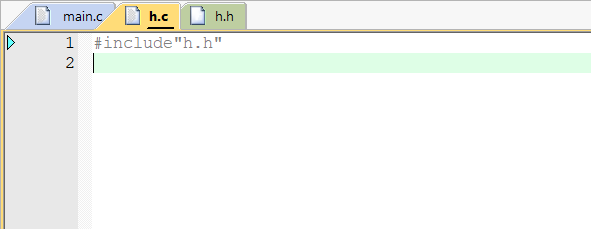

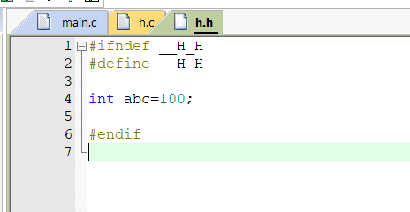

在学习指南者DMA的过程中,发现了一个问题,在.h文件中定义的数据在main.c中使用的话,就会出现重复定义的报错,不管加不加extern再次定义都会报错,求解。。。
以下是做的一个试验,可以看到会出现重复定义的问题。。。

发表于 2018-10-25 10:15:45 | 显示全部楼层
.h文件中,把“=100”去掉

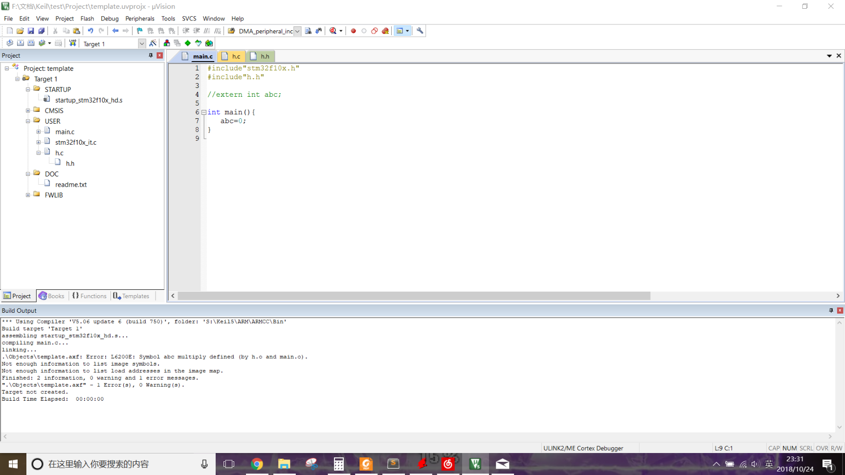

总之报错信息还是
.\Objects\template.axf: Error: L6200E: Symbol abc multiply defined (by h.o and main.o).
Not enough information to list image symbols.
Not enough information to list load addresses in the image map.
 楼主| 发表于 2018-10-25 17:54:52 | 显示全部楼层
试了一下发现只要在.h文件中定义变量就会报错,不管有没有在主函数中调用
