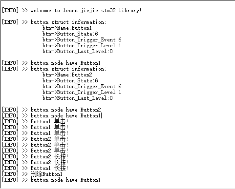

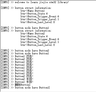

单击与长按
双击

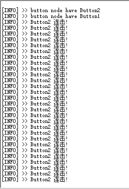

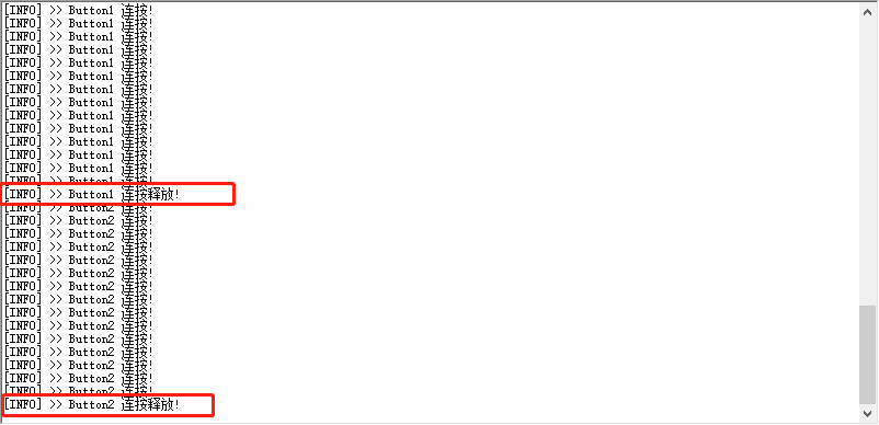

连按
连按释放

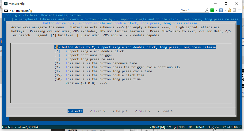

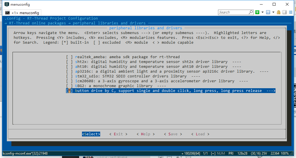

10-27更新:
目前我已将按键驱动做成软件包(packages),如果使用RT-Thread操作系统的话,可以在env中直接配置使用

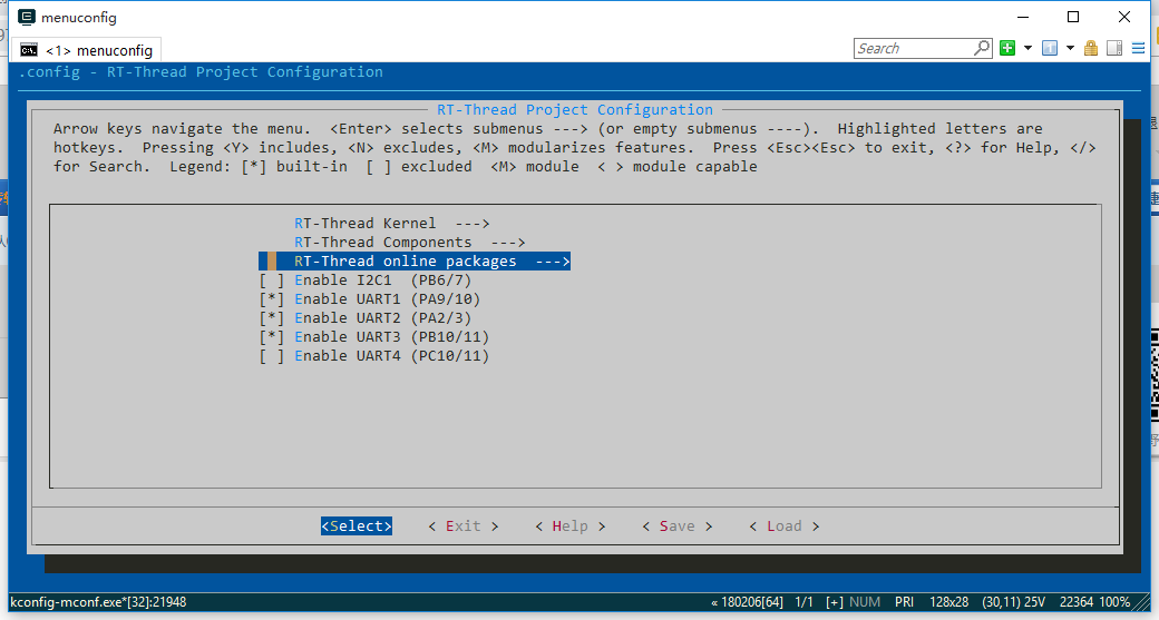

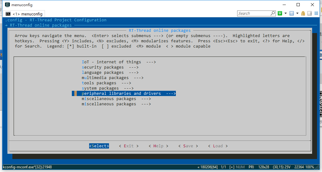

步骤如下:
1.选择在线软件包
2.选择外设相关软件包
3.选择button_drive
4.进入驱动的选项配置(自带默认属性)

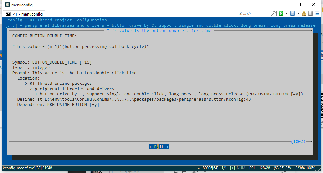

5.如果不懂按键的配置是什么意思,按下“shift+?”,即可有解释

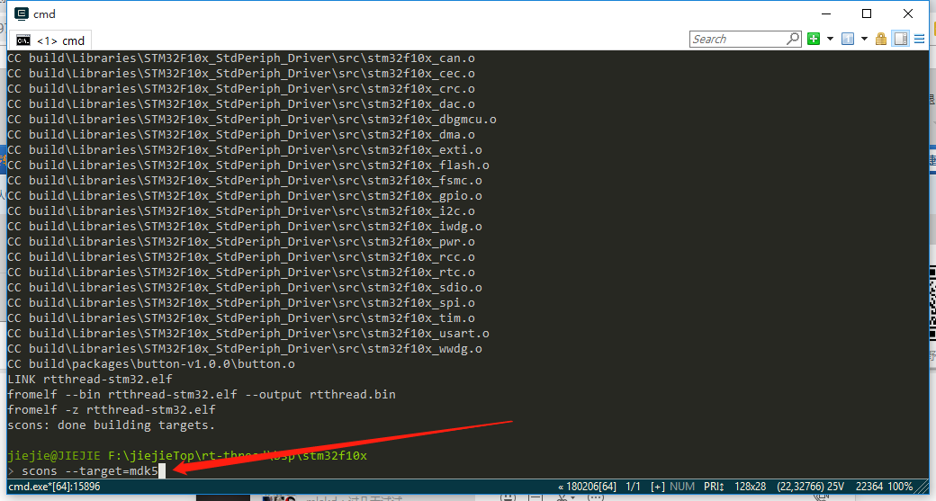

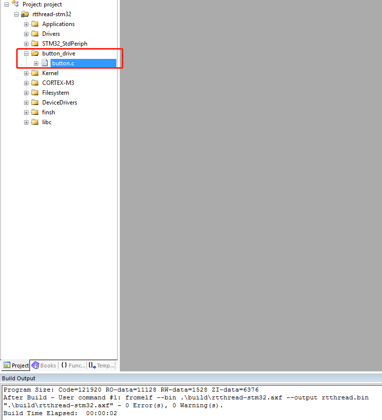

6.编译生成mdk工程
