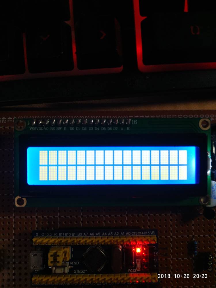

lcd1602显示一排黑框框,不知道是什么问题

是不是对比度调太高了?第3引脚:V0为液晶显示器对比度调整端,接正电源时对比度最弱,接地电源时对比度最高(对比度过高时会 产生“鬼影”,使用时可以通过一个10K的电位器调整对比度)。
