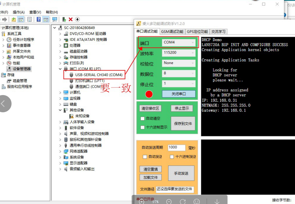

发表于 2018-10-30 17:56:49 | 显示全部楼层
参照这个

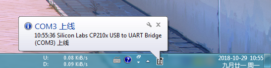

发表于 2018-10-30 22:24:53 | 显示全部楼层
只需这样一个小软件区分确认串口即可
