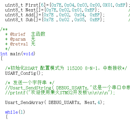

#include "stm32f10x.h"
#include "bsp_usart.h"
uint8_t First[6]={0x7E,0x04,0x03,0x00,0X01,0xEF};//第一曲指令
uint8_t Next[]={0x7E,0x02,0x01,0xEF};        //下一曲指令
uint8_t Add[]={0x7E ,0x02, 0x04, 0xEF};     //音量+指令
uint8_t Sub[]={0x7E ,0x02 ,0x05, 0xEF};         //音量减指令
  * @brief  主函数
  * @param  无
  * @retval 无
int main(void)
  USART_Config();
/* 发送一个字符串 */
//Usart_SendString( DEBUG_USARTx,"这是一个串口中断接收回显实验\n");
//printf("欢迎使用秉火STM32开发板\n\n\n\n");
Usart_SendArray( DEBUG_USARTx, Next,4);
while(1)
例程如上所示,正常发送的数组顺序为0x7E,0x02,0x01,0xEF   但电脑串口接收到的数组顺序为0xEF,0x02,0x01,0x7E,,单步调试时发现前三个数都是正常发送接收的,第四个发送的数会丢掉,然后第二次发送的时候和第一个数一起发送出来,串口程序为野火官方例程,各位大佬求教
