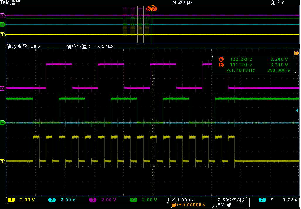

目的:利用SPI,“并行”发送2位的串行数据。
SPI 1 设为从机
SPI 2 设为主机
(其他设置基本相同)
SPI 2_SCK与SPI 1_SCK相连,为SPI 1提供主机时钟。
Data1->SPI 1 给SPI 1 装数据
Data2->SPI 2 给SPI 2 装数据 (SPI 1 自动开始发送,SPI 1同步发送。)
以上是想当然的做法,但实现结果如上面的波形。
黄色:  SPI 2_SCK  (SPI 2_SCK与其相连)
蓝色:SPI 2_SNN (示波器的触发信号)
紫色:SPI 1_MISO
绿色:SPI 2_MOSI
因为 Data 1 = Data 2 ,按我想象  SPI 1_MISO 与 SPI 2_MOSI 应该完全同步的。
但,事实错开了一个时钟。
之前,AVR用的多,最近也是有所需求,看中了STM32的资源更丰富,首次使用。
问题描述,不知道够不够清楚。有问题我再补充,还望大家指教。
 楼主| 发表于 2018-11-10 16:59:50 | 显示全部楼层
数据是16位的:       SPI_I2S_SendData(SPI1,0x3333);
                              SPI_I2S_SendData(SPI2,0x3333);
 楼主| 发表于 2018-11-12 13:06:36 | 显示全部楼层
问题已解决。
初始化时,SPI 1 先初始化的,之后SPI 2初始化时动了时钟。导致数据错位。
将初始化顺序颠倒一下,解决。
