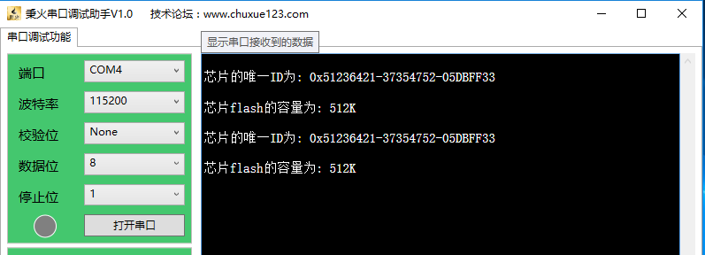

int main(void)
        /* USART1 config 115200 8-N-1 */
        USART_Config();
        /* to get the chipid and put it in ChipUniqueID[3] */
        Get_ChipID();
        /* printf the chipid */
        printf("\r\n芯片的唯一ID为: 0x%08X-%08X-%08X\r\n",
                ChipUniqueID[0],ChipUniqueID[1],ChipUniqueID[2]);
        /* printf the flash memory amount */
        printf("\r\n芯片flash的容量为: %dK \r\n", *(__IO u16 *)(0X1FFFF7E0));
        for(;;)
void Get_ChipID(void)
        ChipUniqueID[0] = *(__IO u32 *)(0X1FFFF7F0); // 高字节  32位
        ChipUniqueID[1] = *(__IO u32 *)(0X1FFFF7EC); //
        ChipUniqueID[2] = *(__IO u32 *)(0X1FFFF7E8); // 低字节
-------------以上是实验代码部分---------
根据这个实验,读取的值为
低32位的值为05DB FF33

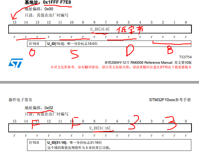

可是根据参考手册的读法,FF33是高位,05DB是低位,感觉应该读作:FF33 05DB,不知道我理解的对不对?
--------------分割线----------

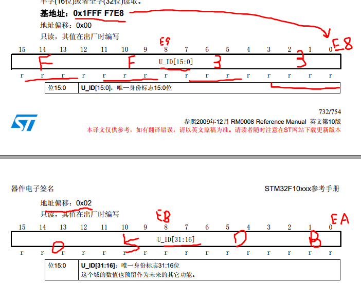

好吧,是我理解错了,图也画错了
u32 ChipUniqueID[2]= *(__IO u32 *)(0X1FFFF7E8),以...E8地址开始,向高地址读取32位。 高地址的值 作为 高字节。也就是说,用二进制来看的话,地址最高位的值作为ChipUniqueID[2]的最高位。所以是0x05DB FF33
发表于 2018-12-6 08:48:30 | 显示全部楼层
对呀,读回来是什么就是什么
 楼主| 发表于 2018-12-8 13:45:00 | 显示全部楼层
谢谢,之前是我地址理解错了,寄存器基地址对应的应该是寄存器位0才对。读的时候寄存器高位地址的内容 对应存放在 u32变量的高位。
所以是0x05DB FF33,而不是0xFF33 05DB
